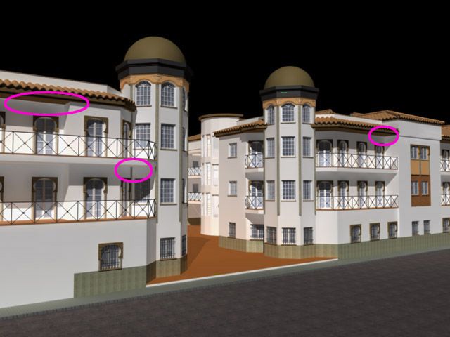

    Hola a todos. Llevo algún tiempo en esto de la infografía, y nunca me había animado a usar ningún motor de render que no fuese el que 3ds Max tenía por defecto. Él caso es que a partir de consultar algunas cuestiones de este foro, y visto vuestro nivel, me he animado a usar el motor que a priori me ha llamado más la atención, el Vray. Me gustaría mucho recibir consejos de todo aquel que lo desee. Todos serán bien recibidos.
    Aquí os mando una imagen renderizada con Vray, que ha buen seguro tendrá bastantes pegas para vosotros. Para mí la principal es el tiempo que ha tardado en renderizar: 1:05:38 a800 por 600.
    También la noto algo borrosa.
    El ordenador es un Pentium IV 2, 6, 256 Mb Ram y una Mobility Radeon 8500.
    La imagen tiene dos luces, una cenital y otra direccional, esta última con sombras de área.

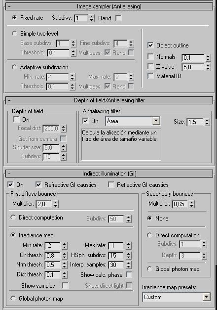

    También os muestro los parámetros de render usados. Gracias a todos por vuestra entrega.

    Bienvenido Fran. Con respecto a la escena, tiene un modelado muy agradable, le podrías sacar más partido a Vray, que es muy rápido en exteriores (en interiores también lo es, pero cuesta un poco manejarlo, mira el mensajes en la sección de motores de render).
    Utiliza para iluminar una luz directa y el skylight del environment de Vray.
    El multiplicador de los first bounces déjalo a uno y en los secondary utiliza direct computation (este toma también la luz que genera el skylight).
    Creo que eso es lo más importante para empezar a mejorar la iluminación, luego a lo mejor deberás ajustar algunos multiplicadores y regular la cantidad de GI que generen o reciban los materiales (system>objet settings).
    También cambiaría el color del cielo y ajustaría algunas texturas que se repiten.
    Espero que algo te sirva. Saludos.

    Bueno, primero decir que es incomprensible que con el ordenador que tienes esa imagen te haya tardado más de una hora, y un consejo. No toques nada sin saber para que es, es lo peor que se puede hacer, tienes muchos errores de bulto en esos parámetros que pones, y eso que faltan muchos por ver todavía.
    Hoy día los motores de render vienen configurados por defecto bastante bien.
    Pon una luz en la escena, activa la GI y dale a render y saldrá infinitamente mejor de lo que te ha salido.
    Así que lo dicho ver pero no tocar hasta que no sé sepa lo que se toca. Saludos.

    Ante todo agradeceros vuestros consejos, pero hay una cosa que no consigo mejorar. Si os fijáis en los encuentros del balcón con la pared, la arista que debería estar oscura aparece iluminada. Me explico con la imagen.
    He rodeado las zonas que ha mi entender deberían estar oscuras, y no iluminadas como aparecen. ¿Qué parámetro o parámetros de los anteriormente expuestos está mal?
    Gracias de nuevo.

    Preguntas. Por que pones el multiplicador del first difusse bounce en 2. Por que pones el secondary bounce en none. Por que pones el Clr threshold en 0, 8.
    Si no sabes responder, porque has cambiado esos parámetros de cómo los trae el Vray?
    Dec 2003
    62
    Imagen con Vray
    Muy sencillo Dideje: He venido siguiendo todas las pruebas que venís realizando con Vray, y de todo ese seguimiento he ido realizando yo mis pruebas.
    Los parámetros que ves ahí son resultado de mi observación. Ni más ni menos.
    Una cosa está clara. Cuando uno comienza a aprender algo, comete fallos y meteduras de pata tremendas, las mismas que te hacen subir peldaños poco a poco, hasta que se consigue el objetivo: aprender.
    Reconozco que estoy muy sorprendido de tu nivel, me gustan mucho tus trabajos y tu forma de entregarte a los demás, pero pienso, sin ánimo de ofender, que deberías ser un poco más constructivo en tus críticas/consejos hacia los que como yo empezamos no solo en el mundo del Vray, sino también en el mundo de los foros.
    Los que aprendemos ahora, a buen seguro, enseñaremos mañana.
    No obstante, gracias por estar siempre hay, y me encantaría que siguieras opinando sobre mis trabajos.
