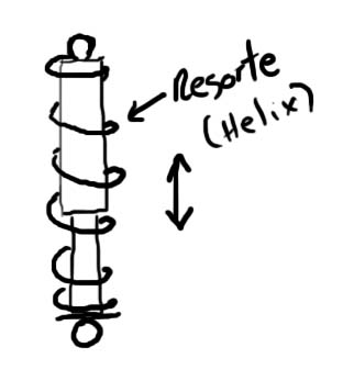

    Hola amigos pues con la duda de cómo hacer que el resorte de una suspensión se estire y se encoja, tal que cuando uno de los extremos se mueva haga ese efecto, se me había ocurrido hacer una helix y luego hacer algo con wire parameters, pero no se bien cómo hacerlo, la otra se me ocurrió hacerloc con el Spring de Reactor, pero tampoco supe como, al final decidí buscarlo en el foro, pero o no supe buscar o simplemente no está, bueno a ver si me pueden echar una mano en esto, les agradezco de antemano, un saludo.

    Buenas noticias. Tienes un objeto muelle en 3dsmax que te permite enlazar sus extremos a dos objetos que, al moverse por el espacio, estiran y encogen ese muelle. Lo tienes en primitivas / dynamic objects / Spring. Saludos.

    IkerClon te agradezco mucho la respuesta y la verdad es que me da muchísima pena por no saber dónde estaba esa herramienta, justo era lo que estaba buscando y me la complicaba demasiado, muchas gracias.
