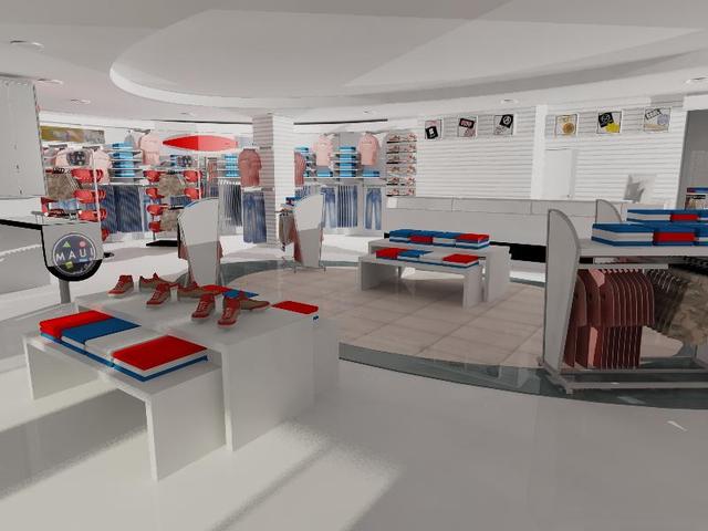

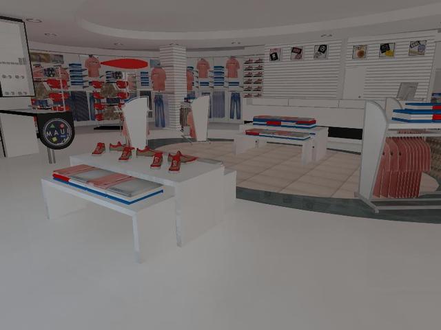

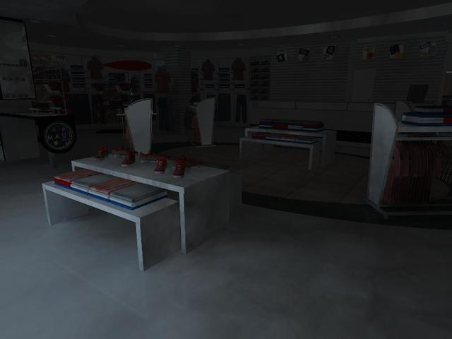

    Hola como están, me presento, soy pancho y por mucho tiempo trabaje en computadores que no les daba para aplicar motores de render, afortunadamente tengo un nuevo trabajo y un nuevo PC que si puede aguantar algo más del 3dsMax (9), por lo cual necesito su ayuda para configurar una escena interior, en esta aplique una dayligth con Logaritmic exposure control y en el interior e probado con muchas cosa sy nada, ya que sin ni una luz interior se ve todo oscuro, actualmente puse 2 omnis, las cuales iluminan el ambiente, pero no dan la realizada esperada.
    Ojalá puedan guiarme y espero sus comentarios. Gracias.
    Pancho.

    Saludos pancho, la verdad es que tus imágenes van por muy buen camino, te felicito, tal vez pienso que debes activarle un poco el FG+GI+ao, si los tienes activos, le subes a las oclusiones es lo que te puedo decir y subes otra muestra a ver cómo vas.

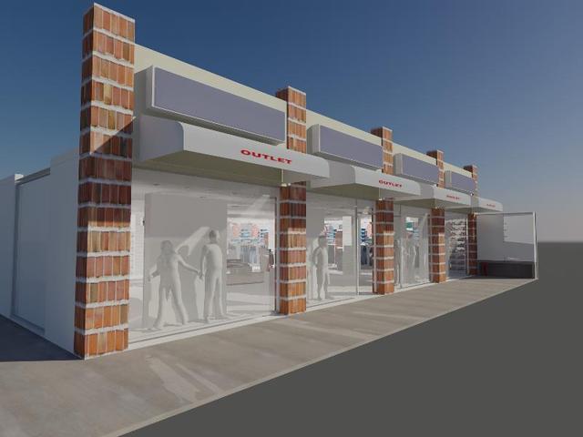

    No señor, también debe ser para interiores, y también activar el Logaritmic exposure control, aquí te subo una imagen, no es el ejemplo idóneo, pero es algo en lo que estoy mejorando.
