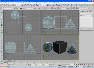

    Hola a todos y feliz año. Tengo una duda. Ay alguna forma de poder configurar el 3ds Max, para que cada vez que cree una geometría (box, shere, etc) salga de un color predeterminado, o sea que salgan de color negro, pero con sus Edges Faces de otro color, como en esta imagen.

    Ok man muchas gracias por tu ayuda. Para que salga siempre de un color la geometría, si se como es, pero lo que no sé es cómo hacer para que lo edged me salgan de otro color, no sé si se podrá.
    Quiero que quede predeterminado que salga la geometría de un color y los edged de otro.

    Si pues gracias, eso fue lo primero que hize. Pero al hacer eso todo se vuelve de un solo color incluido la geometría y los edged, y yo quiero que salgan de distinto color.

    Para conseguir los colores de la imagen que adjuntas, puedes aplicarle un material de color negro a la geometría, y un color de objeto azul, eligiendo en display: wireframe => object color y shaded => material color.
