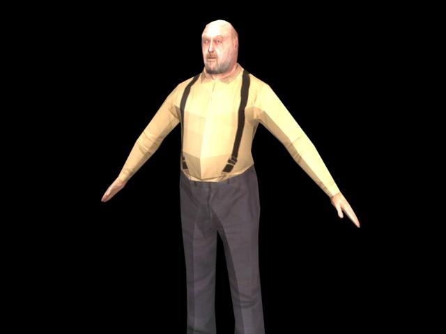

    Por que a este modelo no le hace nada el mesh smooth?
    Miren con el Polytrans importe un archivo.x y lo exporte a 3ds, luego lo importe en 3ds Max, y se veía medio cuadrado, y cuando le doy Mesh Smooth no cambia, por favor ayuda esto es raro, como lo puedo resolver? Así luce.

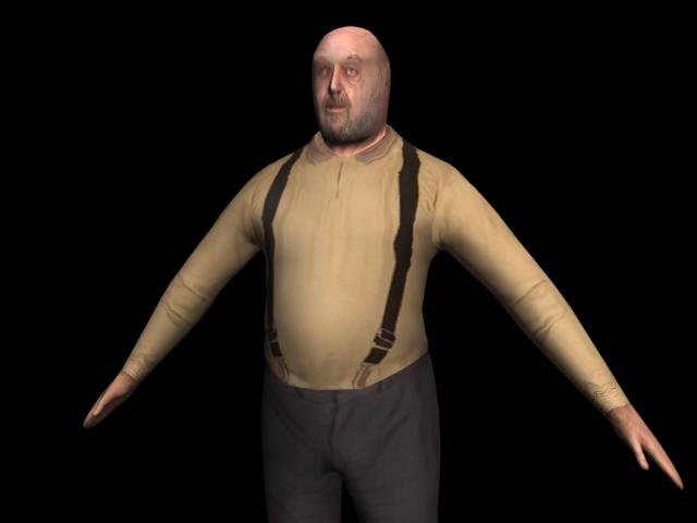

    Lo raro es que solo en el render se ve así, y miren cómo se ve en el programa con textura.

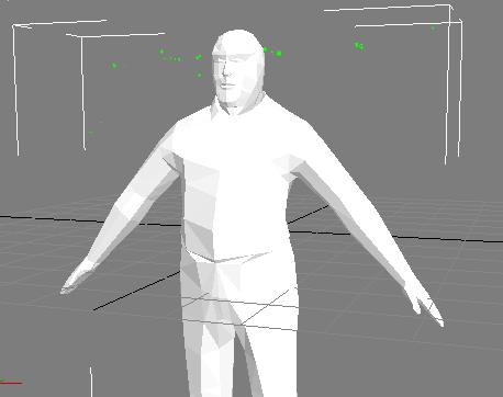

    Ahora sin textura en el programa.
    Si utilizas los iconos adecuados las respuestas tendrán mayor rapidez y precisión, en este caso si tu problema es con 3ds Max el icono correspondiente es este: no este
    De memoria, porque no tengo el 3ds Max a la mano, ve a modo subobjeto y en polys activa el auto Smooth en los grupos de suavizado, puede que sea ese el problema. Un saludo.
    Yo creo que podría ser porque los polys no están soldados, prueba a entrar en subobjeto>vértice, selecciona todos los vértices (no te olvides de desactivar ignore backfacing) y dale a weld selected o, si usas Editable Poly, weld a secas. Utiliza un weld threshold muy bajo para no perder caras.
    Meshsmooth ignora por defecto el uso de grupos de suavizado, amigo Shazam.
    Espero que sea eso.
    Espero que sea eso.

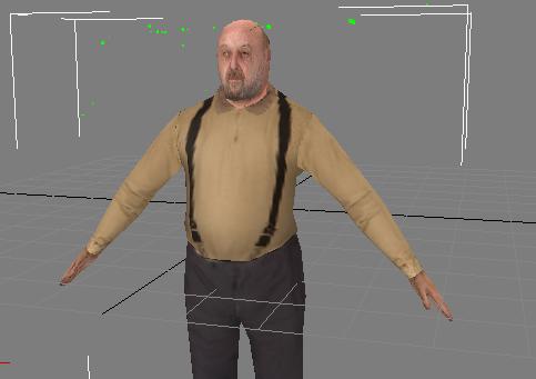

    Sois un genio, muchas gracias ya quedo normal.
Nombre: 3dfzd0.jpg
Visitas: 152
Tamaño: 14.2 KB
    Gracias a todos por los que les intereso mi problema, saludos.
