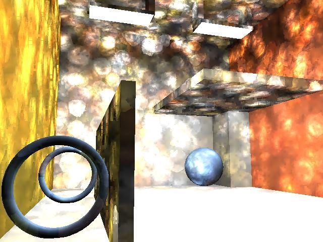

    Bueno, empiezo con esto. Voy a seguir el esquema de aprendizaje que utilicé por lo que a algunos les parecerá que es muy básico pero es mejor empezar desde abajo e ir subiendo que empezar desde arriba y pegarse el batacazo.
    He usado Brazil arealights con Brazil shadows. He tenido que colocar un material blanco auto iluminado en las luces para que la escena tuviera el mismo aspecto que con Vray, excepto eso no hay ningún cambio respecto de la escena original.
    El camino que he seguido es colocar todos los valores relacionado con la iluminación global a su valor mínimo y luego cambiándolos y haciendo pruebas ver cuál es el que da mejor resultado.

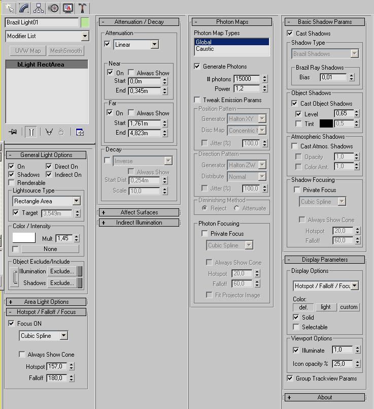

    Los controles importantes son. En el panel modificar de blight Area-.
    #photons- Número de Photones que genera la luz.
    Power- Aumenta o reduce la potencia de los Photones. En el panel Photon Map server-.
    Diffuse depth- Equivalente a los rebotes de radiosity.
    Photon energy, lo mismo que power pero para los rebotes.
    Photons in estimate- Número de Photones que calcula para el radio de búsqueda.
    Max search Radius- Tamaño del área de influencia de los fotones. En el primer render he puesto el #photons en 1000, difusse depth en 3, Photons in estimate en 8 y max search Radius en 1 (he utilizado metros como unidad así que este último valor es en metros).
    Como Dideje, no he utilizado antialiasing ni sombras para las pruebas, eso vendrá después. Esto es lo que sale. Edito: las pruebas las he hecho con un XP 2400 y 512 de Ram, este primer render tardó 7 segundo. Edito 2 son seis luces con un multiplicador de 0, 25 cada una. Edito 3: todo esto deriva del mensajes de Dideje https://www.foro3d.com/viewtopic.php?t=5845&start=0sobre los fotones con Vray.

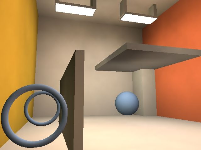

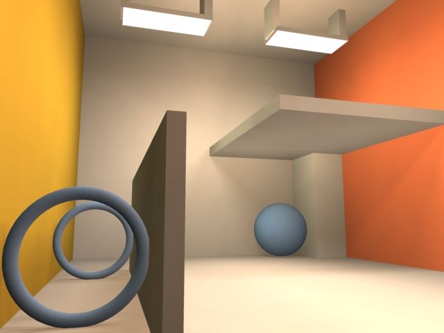

    Algo que no me gustaba del resultado era que quemaba demasiado el suelo, para solucionar esto hay que combinar el multiplicador de las luces, el power de los Photons y el multiplicador de energía de los Photons.
    Bajando el multiplicador de las luces a 0, 1 y subiendo el power y el Photon energy multiplier a 1, 6 queda como sigue, sin sombras ha tardado 25 segundos.

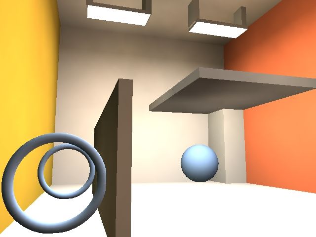

    Todas pruebas las he hecho con un valor de 1 bounce en el luma server, subiéndolo a 2 y con un view rate de 15, queda esto. Él multiplicador de las luces está 0, 1 el power de los Photones está en 1, 5 y el Photon energy multiplier en 1, 85, también he cambiado las unidades a centímetros y el 3ds Max search Radius lo he puesto en 50 centímetros.
    Los artefactos en la arista superior, de las esquinas inferiores del tablero que está sobre la bola y de los aros se solucionarían subiendo el view rate a 20 o 25. Los tiempos suben a casi 4 minutos, pero la calidad de la luz mejora bastante.

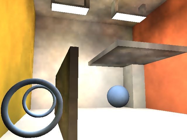

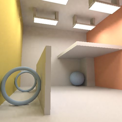

    Subiendo el view rate a 20, con, antialiasing, sombras y subiendo el 3ds Max search Radius a 100 centímetros tarda 15 minutos y queda así.

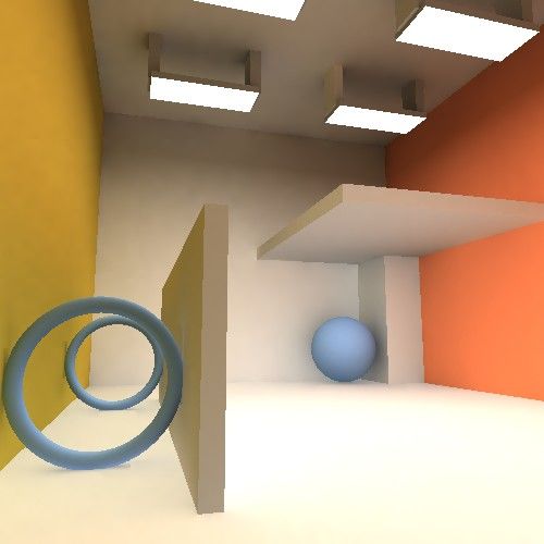

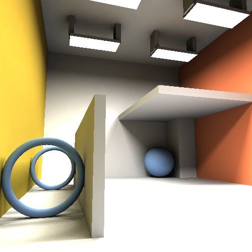

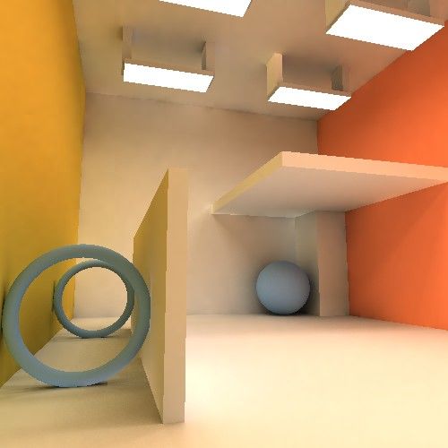

    Bueno, mi prueba. La verdad es que el Brazil se parece bastante al Vray, o viceversa y no me ha sido nada difícil conseguir una más o menos correcta iluminación sin saber para que son otros muchos parámetros que no he tocado.
    Aun así y por ahora lo sigo viendo lento, esta imagen 6 minutos sin, antialiasing y con parámetros bajos de calidad.
    Igual toqueteando más se consigue una buena relación calidad-tiempo, bueno, lo de calidad seguro, aunque lo de tiempo ya se verá. Saludos.
    Posdata: Mesh la salida del render ponla a 500 por 500 ¿y lo de material auto iluminado era para las luces? En el panel de luces marca renderizable y listo.

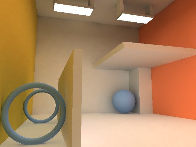

    ¿Qué valores has usado para la imagen? ¿has tocado las luces, has utilizado fallof? #photons-500. Photons in estimate-500. Blight multiplier- 0, 18.
    Photon power- 0, 8.
    Photon energy multiplier- 1, 3.
    Sin, antialiasing y sin sombras 2.48 minutos.

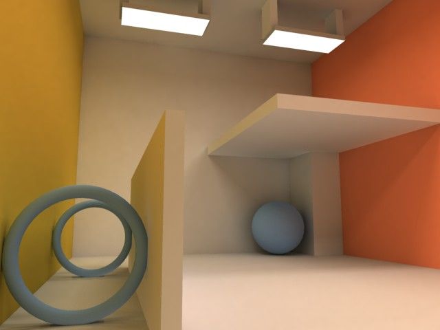

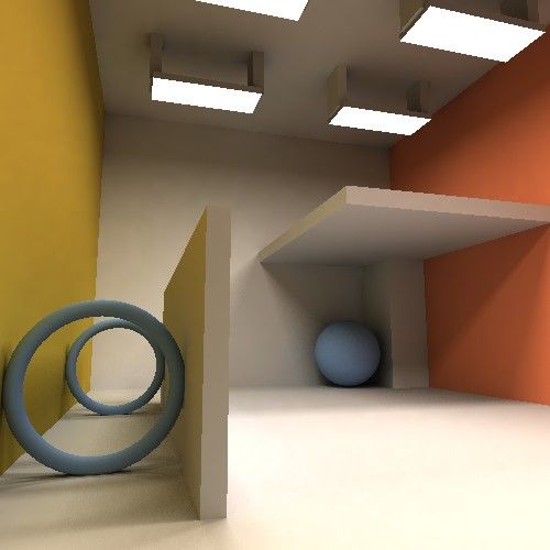

    Y a mí me da la impresión que quieres ir muy rápido, he querido separar aposta el control de los Photones y el de la iluminación global. Lo hago con propósito de educar al que no sabe no de decirle al que ya sabe cómo lo tiene que hacer, esto es un método de aprendizaje, no una guía exhaustiva sobre iluminación global con Photones.
    En cuanto a la cantidad de Photones no estoy de acuerdo, una combinación acertada de radios de búsqueda y Photones no tiene porqué significar números elevados.
    Blight multiplier- 0, 1.
    #photons- 500.
    Power- 1, 9.
    Photon energy multiplier- 2.
    Max search Radius- 60 centímetros.
    Con sombras y sin, antialiasing tardó 8 minutos.

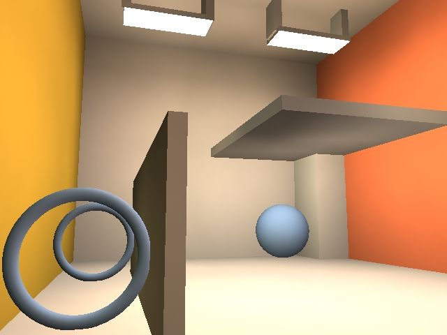

    Si dejo los multiplicadores de las blights a 1, la escena sale blanca, si quieres más contraste que el de las pruebas que he subido, hay que poner un multiplicador de 0, 45 y bajar el power a 0, 25 y el Photon energy multiplier a 0, 35. Subiendo el multiplicador en una escena con 6 luces al final quema alguna superficie, el suelo en este caso por eso bajé tanto ese valor y subí los multiplicadores para evitar quemados.
    Photones -500.
    Como ves, no necesitas muchos Photones para conseguir buenos resultados y en Brazil no es válida la regla de los radios de búsqueda pequeños, cada escena necesitara el suyo, algo de lo que me he dado cuenta con el uso, los mismos settings no serán válidos para escenas diferentes.
    Queda así y tarda, con sombras y sin, antialiasing.

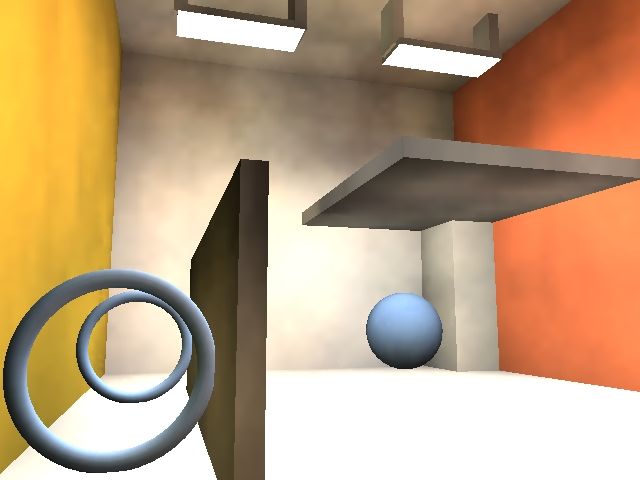

    Entiendo que pueda parecer que cambio los valores y no me explico por qué, pero mirando el resultado que da cada cambio entiendes que efectos produce. No creo que por mucho que escriba para qué sirve cada valor me explique mejor que una imagen, sencillamente. Tampoco espero sacar conclusiones, desde luego no por mi cuenta, cuando hayamos terminado con esto nos daremos cuenta que solo hemos llegado al principio, por lo que me parece prematuro ponerme a predicar desde el púlpito a estas alturas. Lo único que me está quedando más o menos claro es que Brazil es más lento que Vray y que trabajan de manera distinta (siendo software diferente no me extraña nada).
    Seguimos con las pruebas, aunque espero ver que hacéis vosotros. El suelo se quema demasiado, por lo que he bajado el multiplicador de las luces a 0, 2 y subido el power a 0, 6 y el Photon energy multiplier en 0, 5 para que la escena no quede oscura. Él número de Photones sigue siendo 1000 y el radio de búsqueda 60 centímetros. Tardó 12 minutos.
    Posdata: ¿esto te parece decente?

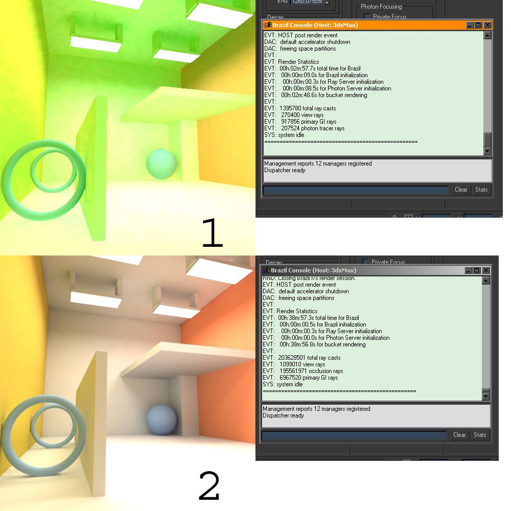

    Vale, acepto barco, no haré lo que tenía planeado. Empezamos de nuevo. En Brazil hay dos maneras de hacer iluminación global, con el luma server y con Photones. Él luma server necesita pocos parámetros para funcionar con el pero es lento aunque de calidad. En luma server activamos las casillas correspondientes de iluminación directa e indirecta del tipo de luz que escojamos. Podemos determinar los rebotes que da la luz (bounces) y el suavizado de las muestras con el view rate. Shade rate es un control parecido al image sampling de Brazil, funciona con valores mínimos y máximos y controla el número de muestras por cuadrícula, aumentar estos valores no suele ser necesario y lo dejaremos por defecto.
    Normalmente con 3 rebotes y un view rate de 25, dejando el Shade rate cómo está (min -3, max 0) se tiene un compromiso entre velocidad y calidad, si queremos más calidad subimos un rebote y le damos un view rate de 40 con el consiguiente aumento del tiempo.
    La otra forma es combinar luma server y Photones para reducir los tiempos sin perder calidad. La distribución de los Photones dependerá de cada escena y del nivel de detalle por lo que habremos de hacer pruebas hasta encontrar una distribución adecuada. Yo me hice en su momento un esquema de pruebas que realizo cuando voy a iluminar una escena en Brazil con Photones.
    Dejo 2 rebotes en luma server (si luego aumentamos este valor habrá que vigilar la unidad de quemados y controlarlo con los multiplicadores).
    View rate de 5.
    -1000 Photones.
    -500 in estimate.
    Search Radius grande (si la escena está en centímetros. Entonces de 60, en metros 0, 6).
    Con estos valores lo que consigues es ver los Photones que emite cada luz, el tamaño del radio de búsqueda y cuantas muestras calcula. Los radios de búsqueda se superponen los unos a los otros cuando el valor es muy grande y no permite ver bien la distribución, cuando después aumentes el número de Photones para subir la calidad calculara el suavizado de todas las zonas superpuestas.
    El truco consiste en encontrar el valor combinado de estos parámetros para conseguir calidad en un período razonable de tiempo (aunque ya digo que me parece más lento Brazil que Vray). Un valor reducido de Photones con un search Radius bien ajustado a la escena (hay que tener en cuenta las distancias y la complejidad de la escena) conseguirá mejores resultados que valores de Photones altos con un search Radius erróneo y un view rate demasiado bajo. Él rango de número de Photones que va entre la baja calidad y el alta no lo tengo claro, habría que hacer mil pruebas para averiguarlo con exactitud. Él radio de búsqueda es un valor que una vez ajustado cambiarlo no sirve de mucho, aumenta los tiempos y la calidad no cambia así que habrá que controlar otros parámetros.
    Cuantas más pruebas haces con ese método más rápido vas y al final solo con ver una escena sabes más o menos porque valores tienes que empezar para llegar a un resultado aceptable. Normalmente suelo conseguir el mapa de Photones correcto y luego subiendo el view rate de 5 en 5 elijo el que mejor resultado de en tiempo y calidad. (truco casero, uso mucho el render por regiones para hacer los cálculos de tiempo, si eliges bien que parte de la escena usas, puedes hacer una extrapolación bastante acertada del tiempo que tardará la escena total). En Brazil es muy útil usar el caché After render, una vez que has dado con el mapa de Photones adecuado solo tienes que activar esa casilla y no tendrá que calcularlo la próxima vez, eso sí, hay cambios que no puedes hacer porque el mapa dejara de ser válido y tendrás que calcularlo de nuevo.
    Como no voy a seguir con lo anterior sino que voy a empezar de nuevo, solo comentaros que para mejorar los resultados hay que controlar en la atenuación y el foco de las luces, pongo una captura con los valores que le puse a la escena, que serán los que use a partir de ahora en las pruebas. Activando estos parámetros es posible (y necesario) aumentar el multiplicador de las luces. También le he puesto a los aros y a la pelota un mapa de reflexión tipo Fresnel para ver si al final los resultados en Vray y en Brazil se parecen o no.
    Veremos con cuantos Photones acabamos, a lo mejor son necesarios tantos como dices pero por experiencia propia me parece que no es para tanto.
    Posdata: Dideje, no sé cómo se traduce el Color Mapping a los controles de Brazil, si me dijeras que es lo que hace te lo agradecería.

    Esta prueba está echa con: -multiplier 1, 5. Focus on y attenuation activadas (con los settings del pantallazo).
    -#photons 5000.
    Power 1.
    Object shadows 0, 7.
    Bounces 3.
    View rate 15.
    Energy multiplier 1, 35.
    Photons in estimate 2500.
    Max search Radius 0, 5m.
    Tiempo criminal casi 15 minutos.

    Una herramienta importante una vez metido en fotones está en irradiance estimate, el menú desplegable tiene 3 opciones (basic, advance, análisis), la primera no tengo muy claro para que vale, la segunda es la que saca el resultado final y análisis es la que nos interesa.
    Con. Análisis seleccionado obtenemos un render sin GI pero renderiza los fotones encima, en un código de color que nos permitirá realmente ver nuestros fotones y su efecto matemático en la escena. No lo voy a explicar con palabras, abajo está la imagen.
    Los Photones tienen ese código de color para indicar la iluminación de las diferentes zonas, todo lo que salga blanco estará quemado en la escena, lo que salga negro directamente no tendrá cálculo de GI y el resultado que buscamos en todo esto son unos degradados suaves que vayan desde el azul hasta el amarillo sin saltos apreciables.
    Dependiendo de la escala de la escena el radio de búsqueda tendrá 10 centímetros o 10 minutos, hay que hacer pruebas, no hay regla que valga o por lo menos yo no la he encontrado, y también dependiendo de la escena el número de Photones será uno u otro, lo que queda por ver es que relación matemática es apropiada para el radio de búsqueda y el número de Photones, estoy casi seguro que existe pero no sé cómo dar con ella.
    1-empiezo con un rebote, pocos Photones (500 y área de búsqueda pequeña, 10 centímetros). Está claro que son pocos Photones y que el radio de búsqueda es quizá un poco grande, esta imagen es solo de muestra.
    2-en esta he puesto 5000 Photones y un radio más pequeño, conseguimos una trama azul con puntos amarillos, éstos son zonas donde los Photones se amontonan y queman ciertas zonas. Los tiempos no son representativos así estas dos primeras eran de muestra.
    3- Ahora ya subo los rebotes a 3 y dejo todo como estaba, ahora sale una trama típica de una solución mala de GI con mucho ruido pero en el código de colores que nos interesa, ahora se trata de suavizar este resultado, a base de Photones, con la estimación, reduciendo el área de búsqueda o lo que es más probable, con la combinación de todo ello. Podemos subir el view rate pero ahora no tendría mucho sentido, el ruido de la escena es demasiado para conseguir un resultado valido. 4 minutos. Con sombras para el número 3.
    4- No podemos reducir el área de búsqueda sin aumentar los Photones, normalmente, cuando nos pasamos con un valor, el resultado es un amarillo constante en la escena. Aquí he aumentado los Photones a 15000, he reducido el área de búsqueda a 4 centímetros, y el view rate en 15. Sigue habiendo ruido pero éste es pequeño y concentrado, ya podemos pasar al Estimator: advance para trabajar en la calibración de la escena.

    Entre pitos y flautas no he podido publicar hasta hoy. Esto es un ejemplo de un cálculo de luz y su resultado final. El tiempo fue exagerado pero más por las sombras y el AA que otra cosa. Es lo que menos me gusta de Brazil, cuando utilizas luces de área solo se pueden usar las Bshadows y no es que tengas mucho control sobre ellas, así que mejor hacer todas las pruebas sin sombras y luego armarse de paciencia en el render final.
    1-el cálculo de GI está bastante ajustado, se pueden bajar los tiempos pero empezamos a perder calidad, el view rate es de 5 por eso aparece ese ruido en las zonas de sombras, aquí lo importante es ver que no hay ninguna zona negra (significaría que no hay Photones con los que hacer un cálculo) y que los degradados están bien escalados, que no pegan saltos de color enormes.
    2- El view rate es de 15, con lo que se elimina la textura de ruido que aparece en la primera imagen. Repito lo de antes, al final el tiempo es exagerado porque la diferencia en los settings es enorme, la misma imagen sin AA, sin sombras pero manteniendo el view rate en 15 salió en 8 minutos aproximadamente. En la consola no viene el tiempo que tardó en calcular el mapa de Photones porque durante las pruebas tenía activado el caché After render. Mientras que el número de Photones y los Photons in estimate no cambien, el resultado se puede reutilizar probando diferentes áreas de búsqueda y diferentes view rate sin tener que calcular todo otra vez. Con 25000 Photones por luz tardó unos 3 minutos en calcular en mapa de Photones pero solo lo tuve que hacer una vez.
