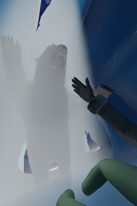

    Así va quedando, muy power el efecto, tengo que graduarlo, a toquetear parámetros ahora, lo malo es que para este render se demoro nada menos que 34:34:45 una eternidad y más encima es solo de 500x333 (voy a tener que pichicatear el computador, -off-topic-que me recomiendan? Pensaba en un Quad Core, pero no sé, porque uso XP).
