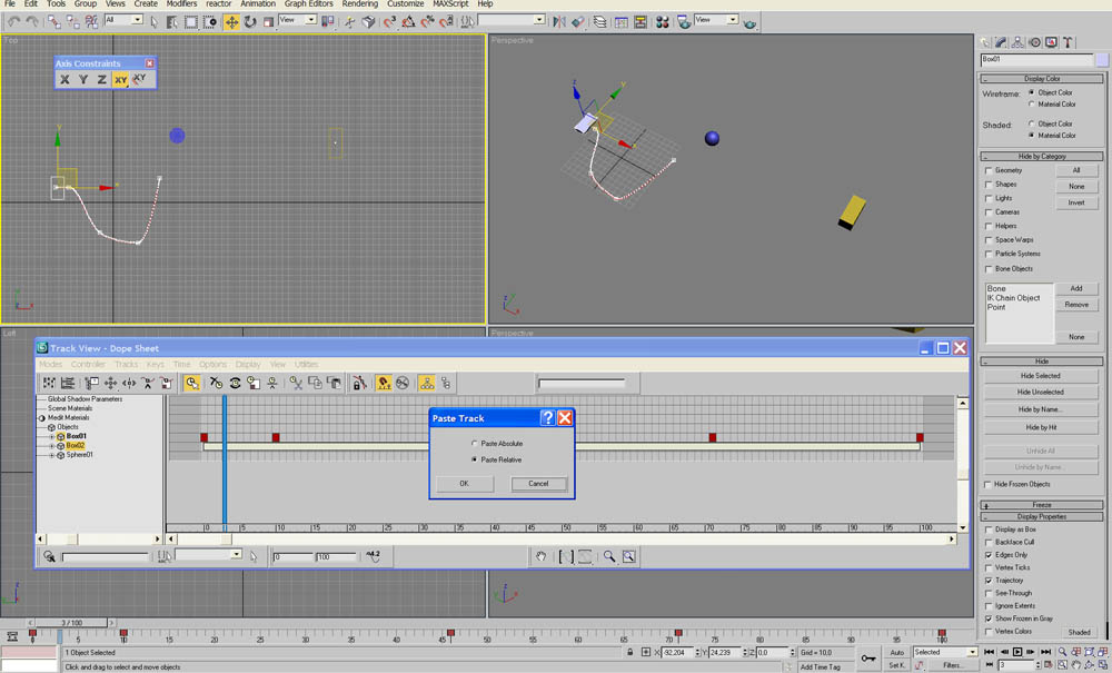

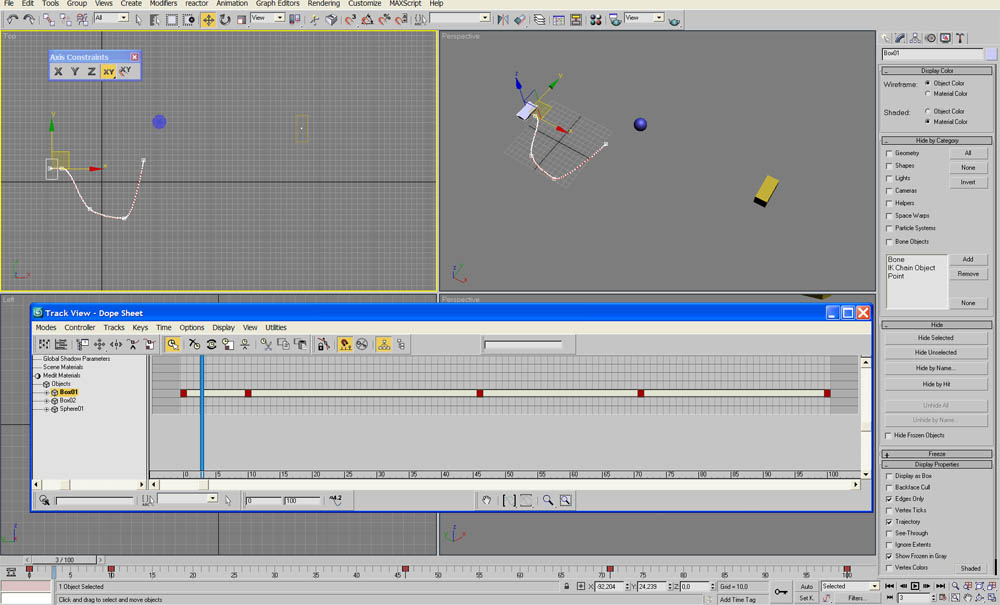

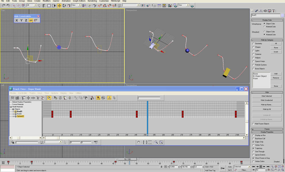

    Si he entendido bien creo que es esto. Trak view en modo Dope sheet. Seleccionas el objeto que tiene el movimiento, en el menú time select, arrastras y seleccione el tiempo que incluye las claves que te interesan. Menú time copy
    Seleccionas en Track View el objeto al que quieres trasladar el movimiento. Menú time paste. ahora eliges relativo o absoluto dependiendo de dónde quieres que comiencen el movimiento.
    De esta manera tenemos los objetos haciendo el mismo movimiento habiendo partido de su posición relativa.
    Espero te sirva. Saludos.
