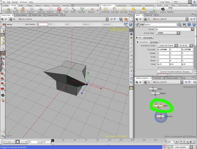

    Tengo una curiosidad, ¿cómo narices hacéis un mirror de un objeto de forma que cuando manipuleéisun vértice de un lado influya en el otro?

    Si me pongo a pensar con lógica la solución viene por fín sola. Por fin, me auto-respondo, solo hay que añadir un nodo edit para trabajar con la malla antes del mirror.

    Pues para modelar no me parece cómodo usar nodos, a ver, de una estructura tengo que buscar un sitio entre 2 para añadir el edgesplit, si lo hago después del mirror se va todo a paseo, tengo que ponerlo entre el edit y el mirror.
    Poderoso, sí que es muy poderoso, pero mejor sería para otras cosas, materiales y dinámicas, por ejemplo.
    Lo que pasa es que esto está pensado también para científicos para añadir fórmulas de modelado a base de scripts, y todo eso.
