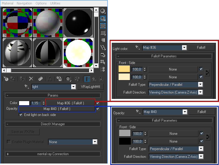

Me gustaría que nos pudieras compartir el modo en que configuraste las imágenes. Yo tengo una duda ojalá me pudieras ayudar, es simple, pero pues es que no sé cómo conseguir esa textura translúcida que tienes en la luminaria del centro. Saludos.

Hola. Aquí te explico un poco las configuraciones:Me gustaría que nos pudieras compartir el modo en que configuraste las imágenes. Yo tengo una duda ojalá me pudieras ayudar, es simple, pero pues es que no sé cómo conseguir esa textura translúcida que tienes en la luminaria del centro. Saludos.
Utilicé Vray Physical Camera solamente en las dos primeras imágenes, en las otras dos cámaras comunes, las dos primeras imágenes están iluminadas solo con Vray Sun y Vray Sky, sin ninugna otra luz de soporte o de relleno. En la primera imagen además le cambie el color del white balance a un tono apenas naranja, para que no me tiñiera tanto la escena, en la tercer imagen ilumine solo con GI, en la cuarta, utilice dos Vray lights esféricas para emular la luces de las lámparas de pie y de techo, y una Vray Light plana para arriba del sillón (donde están los adornos), y para cada lado de los espacios que se ven en el techo. En total son 5 vraylights. Además, agregué un poco de GI de un tono azul bastante oscuro para dar sensación de noche (afuera sobre todo). Por último, una IES light free point iluminando el árbol de afuera desde abajo, de un tono verde.
Bueno espero que les resulte útil mi explicación, saludos y gracias otra vez.
Aquí te muestro el material de las lámparas.
