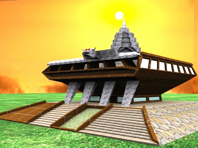

    He practicado 3dsMax por mi cuenta, soy novato en esto, pero me gusta mucho, y he aquí mi primer intento de edificio, o templo me gustaría saber cómo puedo hacer para que se vea más realista, agradeceré sus críticas gracias.
    Aquí está el enlace. Saludos.

    Pues deberías mirarte el tema de mapear con el modificador UVW map, darle repeticiones a algunas texturas, usar varias luces para iluminar si no utilizas un motor de iluminación global.

    Además de lo que te dicen intenta darle un tamaño real a las texturas, esas losas y esa piedra son gigantes. Utiliza un entorno o un cielo más real e investiga para hacer un césped más real. Un saludo y ánimo.
