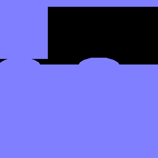

    A ver, que no me sale. Misteriosamente lo probé cuando implementaron el Tangent space, y funcionó. Ahora, sin embargo, no me hace bien el baking.
    Tengo modelada a baja una historia.
    Despliego las caras y hago el mapa de UVS.
    Le meto el multires y modifico los vértices en detalle. Hago bakings de AO, de normales de cámara, de objeto y de mundo, y guay, sale todo el detalle proyectado en su sitio. Sin embargo, en el modo de normales tangentes se renderiza todo en azul, como si no tuviera deformaciones. Pongo el render del multires al máximo, algo tendría que salir.

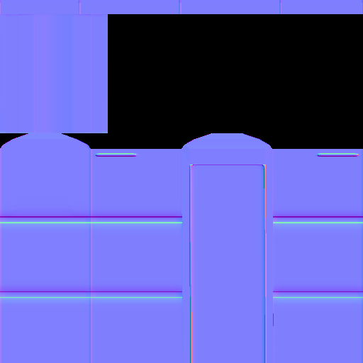

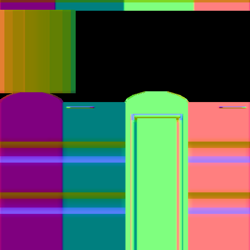

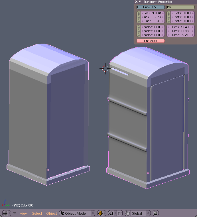

    Pongo las imágenes: el baking de normales gobales, el de normales tangentes y el modelo en baja y en alta.

    Ya está, y es mucho mejor de lo que pensaba. Es que hacen falta los dos objetos, no tiene que ver con el multires, bueno, aunque se podría hacer un minitutorial, no tengo tiempo. Lo pongo para los que quieran probar:
    1-modelar el objeto en baja y una copia en alta.
    2-ponerlos en el mismo sitio.
    3-darle coordenadas UV y una imagen al de baja.
    4-pulsar selected todo active.
    5-seleccionar el de alta y luego el de baja.
    6-bake.
    7-esperar un poco. A veces más. Pero no suele ser mucho. Poquito.
    8-celebrarlo con algo espumoso. Cerveza o sidra, por ejemplo. ¿o es que, a alguien le gusta el cava?
