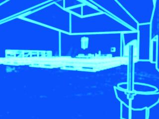

    Hola, soy nuevo en este foro y en cualquier foro. Quisiera saber si alguien me puede ayudar con esto, es un render hecho con Vray 1.5 en 3ds Max 9, en las visualización de pasadas se ve bien, pero cuando hace el render final sale azul.
    Les envío una imagen.

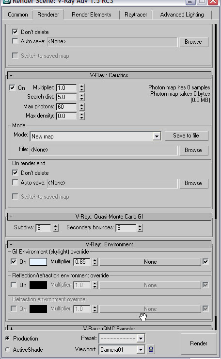

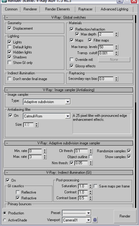

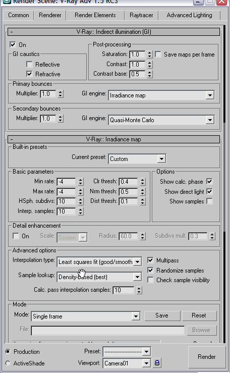

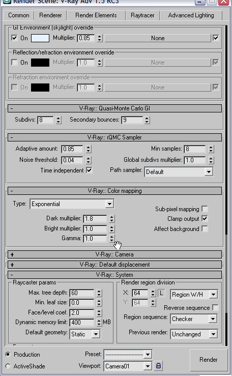

    Desde ya gracias por la preocupación te envío los parámetros.
Nombre: vray-1.jpg
Visitas: 124
Tamaño: 114.6 KB
ID: 63203   Clic en la imagen para ver su versión completa.
Nombre: vray-2.jpg
Visitas: 95
Tamaño: 116.2 KB
ID: 63204   Clic en la imagen para ver su versión completa.
Nombre: vray-3.jpg
Visitas: 76
Tamaño: 103.5 KB
ID: 63205   Clic en la imagen para ver su versión completa.
Nombre: vray-4.jpg
Visitas: 90
Tamaño: 120.5 KB

    Tus parámetros me parecen un poco extraños, pero para mí que el problema puede pasar por las cáusticas intenta desactivarlas, y otra cosa la calidad del render esta bajisima -4 -4 no sé que pueda salir con eso.

    Quizás si en el Color Mapping le quitas el Clamp Output.

    Mi estimado lo que sucede es que has activado el muestreador del antialiasing (show samples), el cual te permite visualizar la definición de los perfiles de los objetos en el render. Un abrazo.
