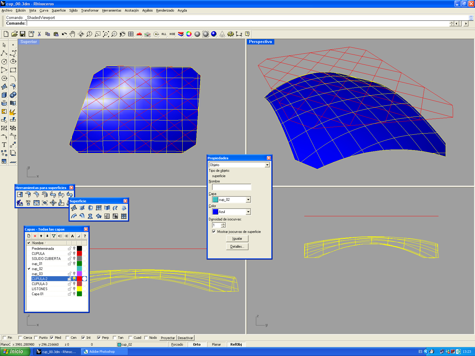

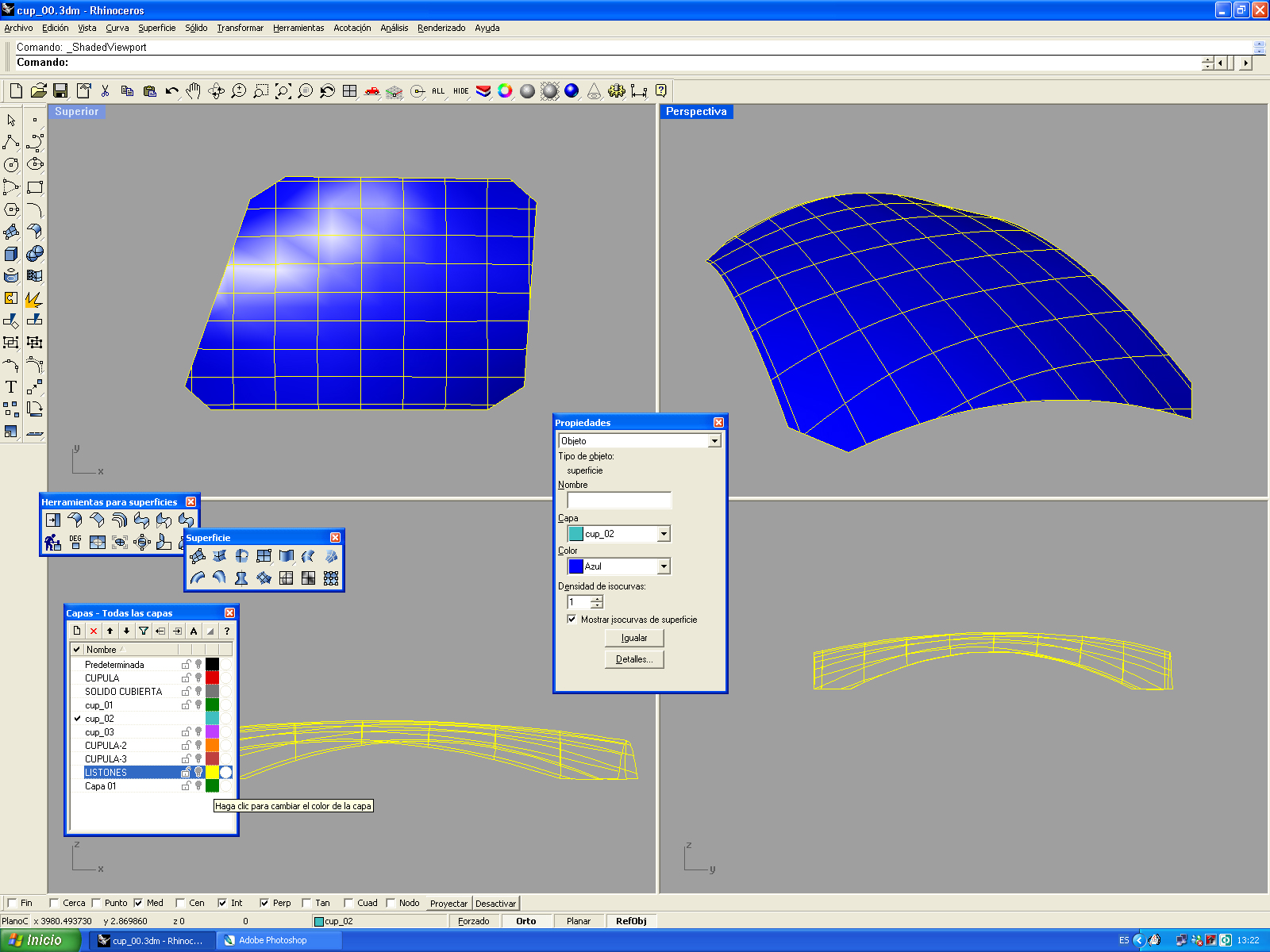

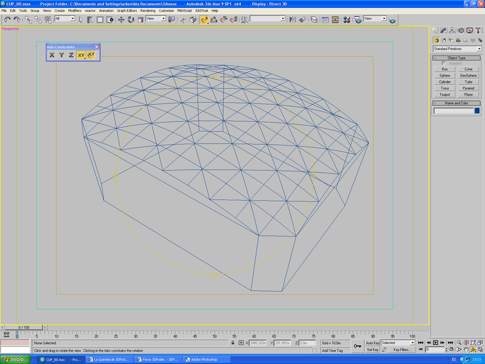

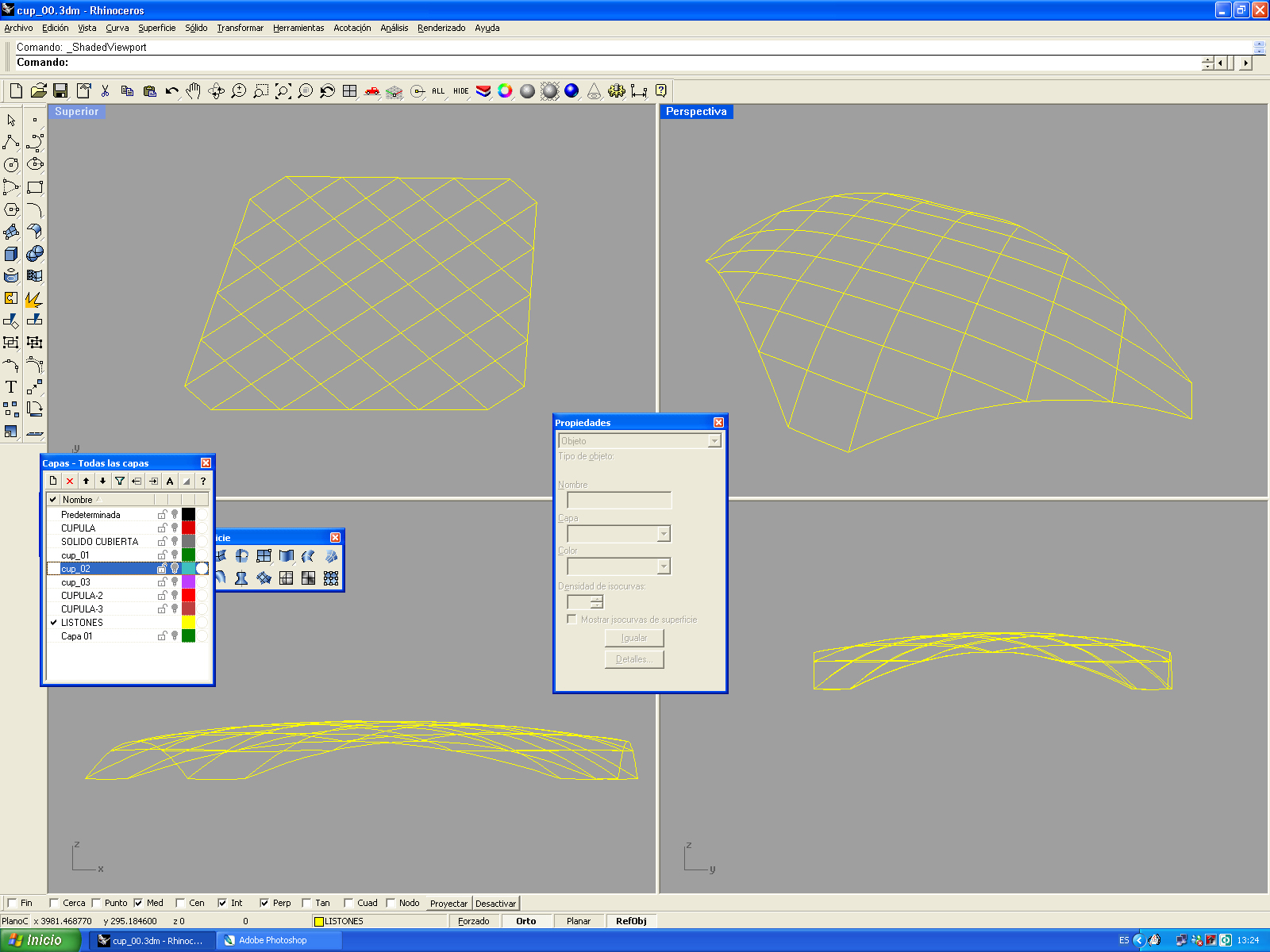

    Aunque parezca un of-topic, pongo un ejemplo de cosas que Rhinoceros hace muy bien y a toda pastilla. Cúpulas. Yo las cúpulas las hago en Rhinoceros, porque es rápido, casi automático y me permite exportar dwg que Almudena coge a toda pastilla e incrusta en sus planos de AutoCAD rápidamente.
    Este caso fue de hace unas semanas.
    Había que hacer una cúpula, sencilla, pero muy rápida. Para un concurso.
    El día anterior a la entrega, a las 23:00 todavía no había imágenes ni estaba modelada la cúpula.
    La dejé para el final porque no daba tiempo a hacer nada espectacular con ella y porque sabía que en Rhinoceros se hace en 2 o 3 minutos Almudena y yo nos fuimos a cenar y volvimos al estudio a las 03:00 de la madrugada.
    La superficie, se hace en Rhinoceros en segundos cup_00_01.jpg.
    Los listones me los traigo de un plano de AutoCAD cup_00_02.jpg.
    Los proyecto sobre la superficie en segundos cup_00_03, jpg.

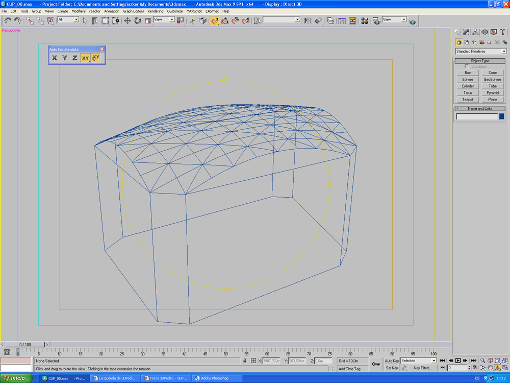

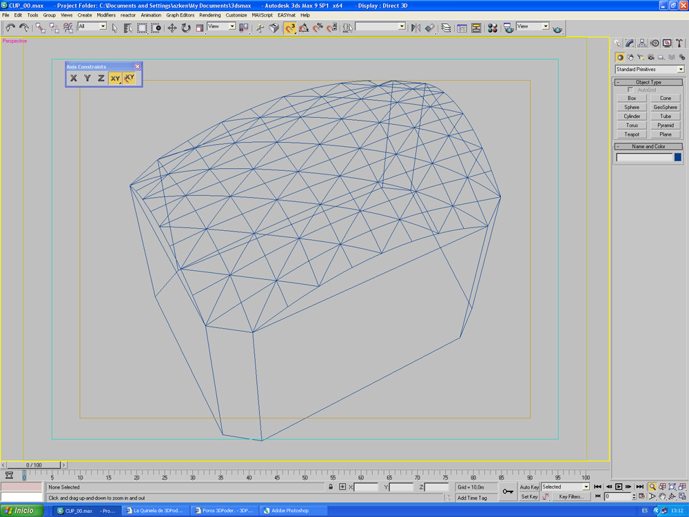

    Y los exporto a max:
    Cup_01.jpg.
    Cup_02.jpg.
    Cup_03.jpg.
    No hago los listones rectos, porque no se va a notar en las informaciones.
    Exporto desde Rhinoceros la cúpula a Almudena para que la ponga en sus planos, alzados y secciones del edificio, o donde lo necesite.
    Este proceso lo hemos hecho otras veces apoyados en Rhino.
    La exportación desde Rhinoceros a AutoCAD va de miedo, y Almudena lo encaja todo en unos minutos.
