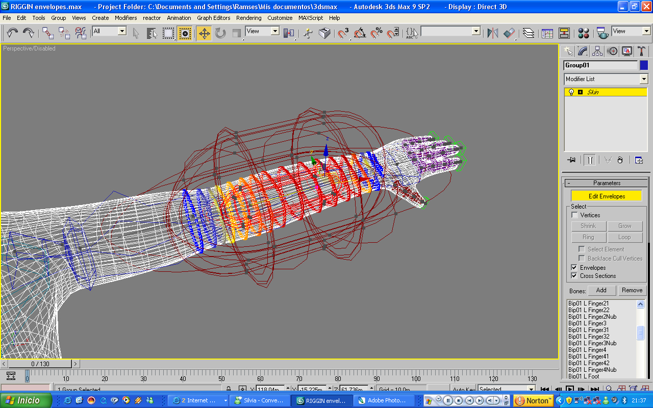

    Hola amigos. Estoy empezando a recordar lo que di en su momento sobre el skin y tengo problemas con una cuestión técnica, creo.
    Veréis, el problema consiste en que no recuerdo haber visto tantas líneas al modificar las envolventes del skin y ahora me he puesto a modificarlas y me estoy volviendo loco porque tengo mil líneas en pantalla y no tengo claro cuáles son las que tengo que mover para editarlas.
    Sabéis cómo puedo desactivar las que no me hacen falta? O para qué sirven las crossections esas y como trabajo con ellas?
    Os adjunto una imagen para que veáis a que me refiero. Gracias a todos.

    Vaya caos, nunca vi tanta línea, ¿son así todos los envolventes en el 3ds Max 9? ¿no tendrás varios superpuestos? Suerte.

    Se ven varias envolventes porque aplicaste el skin a un grupo y las envolventes que ves superpuestas son las de cada elemento que compone el grupo, prueba hacerlo objeto por objeto y no te debería dar problemas. Saludos.

    Muchas gracias César, problema solucionado. Sabía que lo del grupo me daría problemas, pero no sabía dónde y como estaba en pruebas.
    He hecho el cuerpo como un único objeto y ahora está tal como lo recordaba. Muchas gracias.
