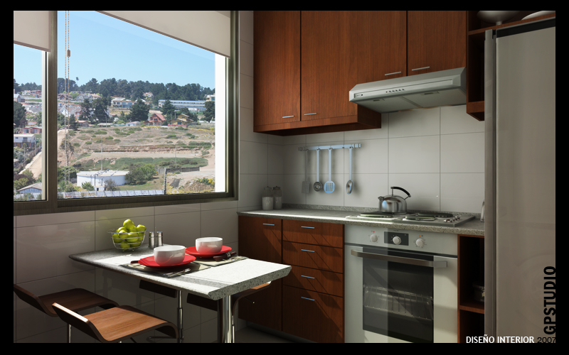

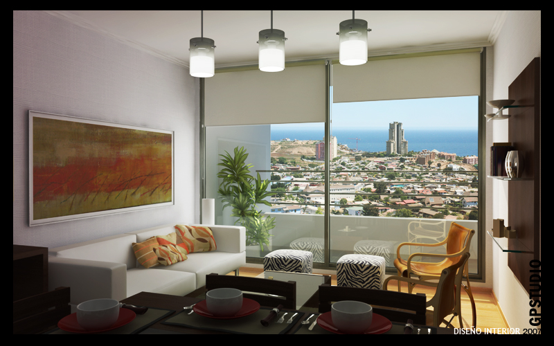

    Hola, aquí van unos interiores espero críticas para mejorar el render. Saludos y feliz navidad.
Nombre: Cocina1.jpg
Visitas: 192
Tamaño: 293.4 KB
ID: 62857   Clic en la imagen para ver su versión completa.
Nombre: Living 2.jpg
Visitas: 196
Tamaño: 317.2 KB

    Hola gepass, están muy buenos tus renders, pon algunos detalles del render y software que estas usando, saludos.
    Aug 2005
    106
    Interiores
    Gracias, te cuento que está hecha con 3dsMax 9 y Vray 1.5, saludos.

    Muy buenos, yo no le veo ningún defecto. Pero claro, la imagen del exterior, al no ser los mismos colores de la luz y todo eso, bueno eso ya seria con Adobe Photoshop. Pero lo demás muy buenos.

    Hay algunos defectos técnicos que emprobrecen la imagen. Se pueden ver artefactos en esquinas y detrás del marco del cuadro. Luego, está el tema que josequinta comenta de la imagen de fondo: la perspectiva no cuadra. Y ya, a nivel menos técnico, intentaría que lo que hay en primer plano no quedará tan oscuro. Saludos.

    Son buenas imágenes, pero es cierto que tiene artefactos que la estropean bastante. Un saludo.
