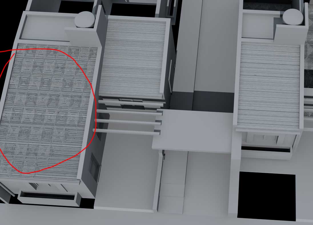

    Buenos días gente, para hacerlo sencillo, les dejo 2 imágenes, es un techo de chapa que estoy preparando para una casa, simplemente hecho con un displace común y la textura de chapa, una luz directa y parámetros normales en 3dsmax, absolutamente más nada tiene puesto la escena, nada raro, solo aplicado el material.
    Quiero que vean los errores que, aparecen en el render con solo cambiar de ángulo la vista, no sé qué más hacer (sinceramente no entiendo el error).

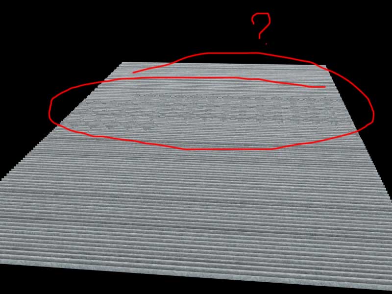

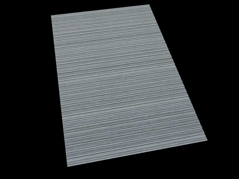

    Otra más para que vean, el material está aplicado a un plano, simple, sin uvwmap ni nada, sin Tile ni nada, ya no sé qué más buscar.

    Prueba a subir el valor de 3ds Max rate en el irradiance, bajar el valor del amount en el Quasi Monte Carlo sampler, y bajar el noise threshold también en el Quasi Monte Carlo sampler.
    De todas maneras, ayudaría que pusieras una captura de tus parámetros para ayudar con mayor precisión. Saludos.

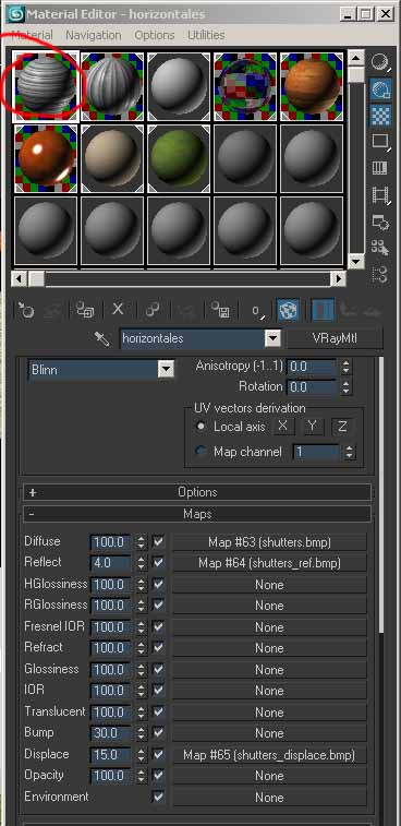

    Como es el material que le aplicaste, tal vez allí este el error?

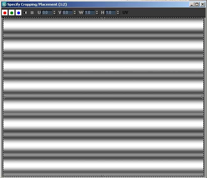

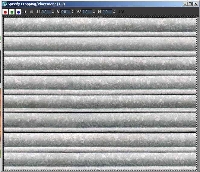

    Hola Javier, gracias por responder, te subo el material así lo ves, no es nada del otro mundo, el error me lo da dependiendo de la toma que haga en el render final, no lo pude resolver aún.
    El motor de render esta activado estándar, con GI únicamente, y exponential en el Color Mapping, nada más.

    ¿Qué antialias estas usando? Da la sensación de tener unos parámetros con muy poca calidad. Quizás ahí podría estar parte del problema.
    Súbelo un poco a ver.
    Viendo la segunda imagen, parece que hay dos techos bien y uno mal. Eso sí me parece raro. Quizás tenga algún problema de mapping esa pieza, bórrala y hazla de nuevo, o copiala de una de las otras.
