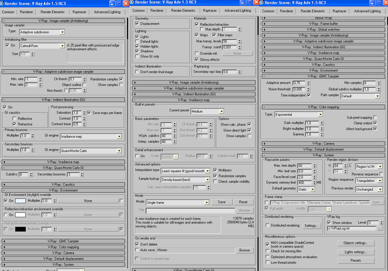

    Buenas. Hace años que me dedico al mundo de los renders, pero con 3ds Max y Vray hace poco que me peleo con ellos. Por eso me gustaría haceros una pregunta y ya de paso que critiquéis todo lo que queráis.
    Mi problema es que cuando le doy el tamaño al que quiero que salga el render, no me deja renderizarlo si no es a tamaño inferior a 1200 px a 72 dpi. Y claro lo necesito a un tamaño mínimo de 2500 px. Cuando le pongo este tamaño me aparece una pantalla de error inesperado.
    Ahora os adjuntare imagen del render y settings que uso.
    Agradecería que alguien me respondiera. Gracias y saludos.

    Buena de nuevo. Mirando las consultas y respuestas de los compañeros del foro, creo que ya lo he solucionado. He cambiado el default geometry de static a dinamic.
    De momento me funciona, ya os comentaré si se ha solucionado cuando haya acabado el render.
    Pero ya que estamos aceptamos críticas. Saludos.
