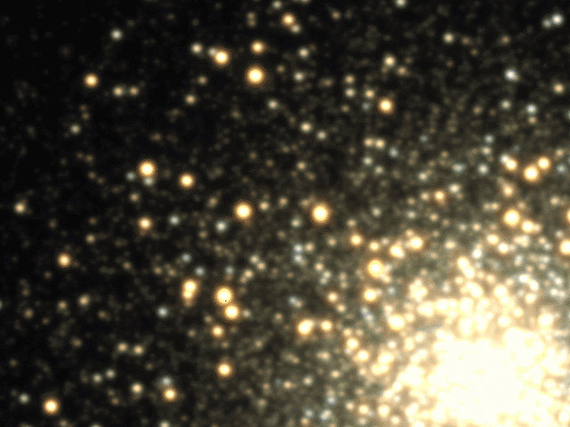

    Hola a todos tengo el 3dsMax 9, bueno mi pregunta es la siguiente, ¿cómo puedo dar luz a unas luciérnagas o un objeto que emita luz propia y hacrelo que parpade? Necesito esta ayuda gracias.

    Gracias por la ayuda es como quería más o menos me salió a si. Y es como yo quería y gracias a los demás ya que algunos consejos me ayudaron de mucho. Gracias y si quieren programas y demás cosas solo pidanlo.

    Ahora darle el este mismo efecto a un objeto ya sea deforme o cómo un cuadrado, un poste lo que sea, eso sí sin emitir mucha luz, como las luciérnagas de arriba que no emiten mucha luz, pero dejan ver su resplandor o contorno que si emiten luz, ya que si no me taparian la esene con la luz que emiten.
