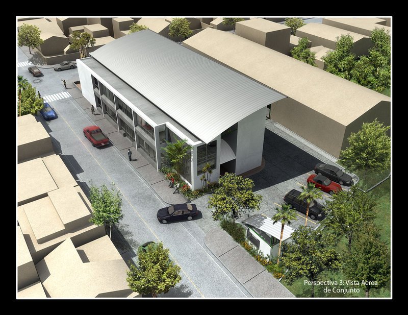

    Hola amigos, este 3d fue elaborado con 3ds Max 9 + Vray, toditos sus comentarios son muy bien recibidos. Lo siento pues el mensaje no tiene vista previa, en el índice del foro.alguien sabe cómo ponerle vista previa, al tópico otema de este foro?

    Nada mal los renders, pero los carros quedaron muy azules(2 y 3 fotografía) demasida carga de azul (la iluminación es Vray Sun?)
    Y el cielo del 3 render a mi opinión debería ser más de noche, menos nubes y más oscuro.
    Definitivamente debes revisar los carros, se ven raros.

    Pues lo mismo, los autos y el techo no me parece tan real, quizás el reflejo, quizás un toque a los vidrios también. Pero igual está muy buena y muestra mucho, saludos.

    Me gusta mucho. No trabajo con exteriores, pero quisiera ponerme en ello en breve y ojalá llegara a ese nivel. Quedo muy bonito, aunque en la vista aérea le pondría algunas texturas a las casas que están alrededor. Un saludo y felicidades.

    Hola amigos, gracias por sus opiniones y críticas, Alonsenn, gracia spor comentarios y aliento, resulta que el entorno volumétrico fue a petición del arquitecto del proyecto, o sea del jefe, pero si yo también la platien esa misma idea, poner edificios más elaborados en los alrededores, pero no quizo que el entorno compitiera con el edificio.
    Pablo888 y Alonsenn gracias amigos, si toda razón, los carros me quedaron fatal eso0 a causa de lo siguiente:
    Como los use como referencias de objeto externo, no sabía cómo mejorarlo desde ela escena, pues si me iba a la escena del objeto o sea del carro para cambiar o mejorarlo, cuando regresaba a la escena general, los carros me regresaban escalados y desarmados, no sé por qué, así que, decidí dejarlos de esa forma, en la pruimera y segunda vista son carros Dosch, y ebn la última RPC>.
    Cuál se ve mejores?
    Cuales usan ustedesíles gustan los Dosch?
    Saben de alguno que vengan listo para Vray?

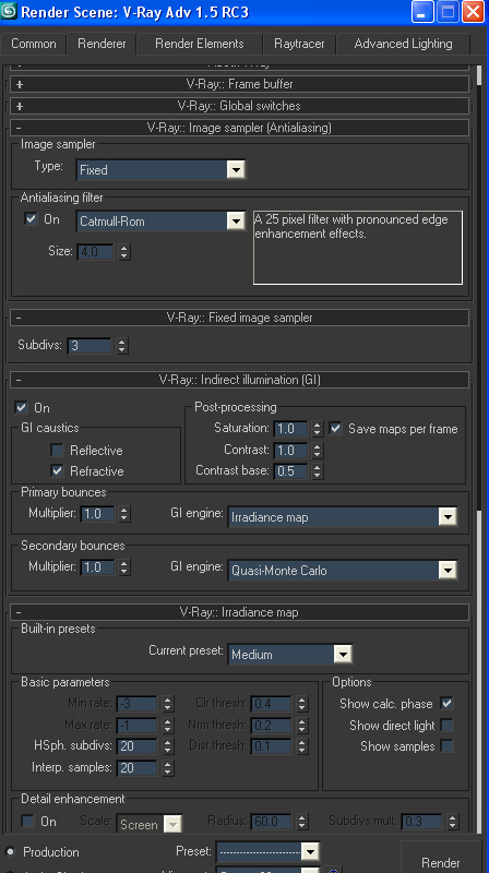

    Me podrías ense;ar los parámetros de Vray. Gracias.

    Estos son los parámetros.

    Corearquitectos están muy bien, sigue mejorando que vas por buen camino, lo de los carro si al insertarlo te salen desarmado, es porque la unidad de medida que tienen el archivos de los carros es diferente al del archivo que trabajas, pon la de los carros igual y grabalos y después darles el Mesh y me dejas saber si te funciono, suerte.

    Gracias por los parámetros, me sirvieron, si lo de los carros es fácil cuadrale bien las unidades, eso fue un dolor de cabeza para mí al principio, pero en realidad es fácil.
