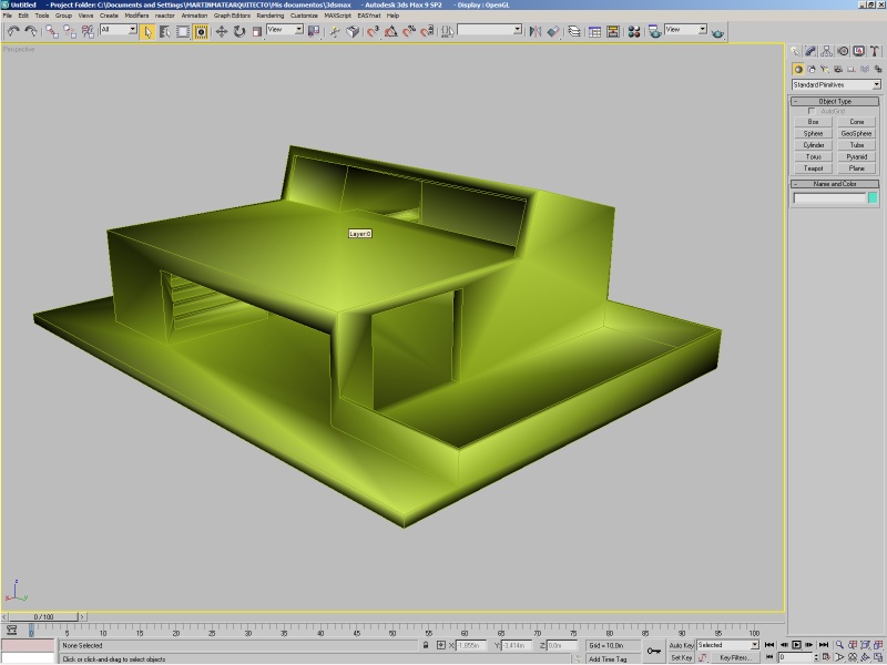

    Necesito ayuda. De repente al importar archivos dwg de AutoCAD en 3dsmax, como llevo haciendo toda la vida, algo raro pasa.
    Se me importan con un aspecto extraño, adjunto imagen, y no doy con el porqué.
    Lo peor de todo es que le aplico maretiales y renderizo y el aspecto es el mismo.
    Estoy desesperado.
    Ayuda, por favor.

    Tranquilo, no creo que sea grave, pero, igual, si mi ayuda no te sirve, aquí de hecho, que te lo solucionan al toque. No me ha pasado, pero intenta esto.
    Selecciona todos los polígonos y le das clic en clear all.

    O puede ser que tengas vértices suprpuestos, si es así dale a weld y soldalos es casi la misma solución de pitmáster.
