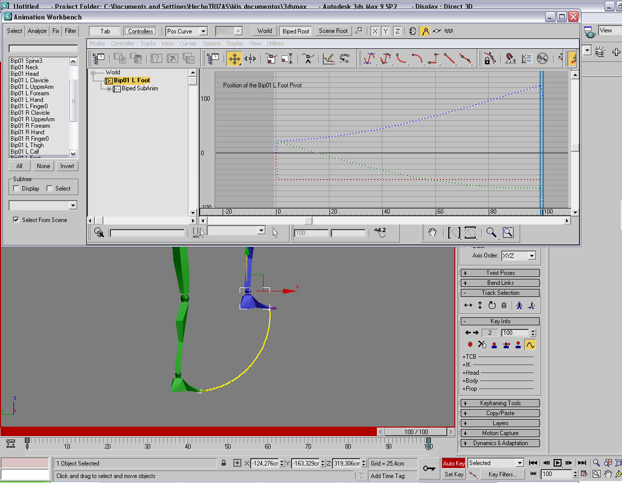

    Bueno, he estado probando, a qui os dejo una imagen de una cosa muy curiosa que no entiendo, a ver qué os parece. He probado con las curvas cuaternión y me siento bastante cómodo, pensaba que el no poder modificarlas a mi gusto seria un problema, pero está bastante bien, de todas formas, sigo sin poder aplicar un controlador ease curve a la pierna del bípedo.
    A ver si constancia, saco algo en claro, gracias.

    Voy haciendo pruebas y no lo consigo, vigilad la imagen, aplico un modificador ease y no ocurre nada, pero sí que me sale la curva de dicho modificador, alguien sabría donde y como aplicar dicho modificador.

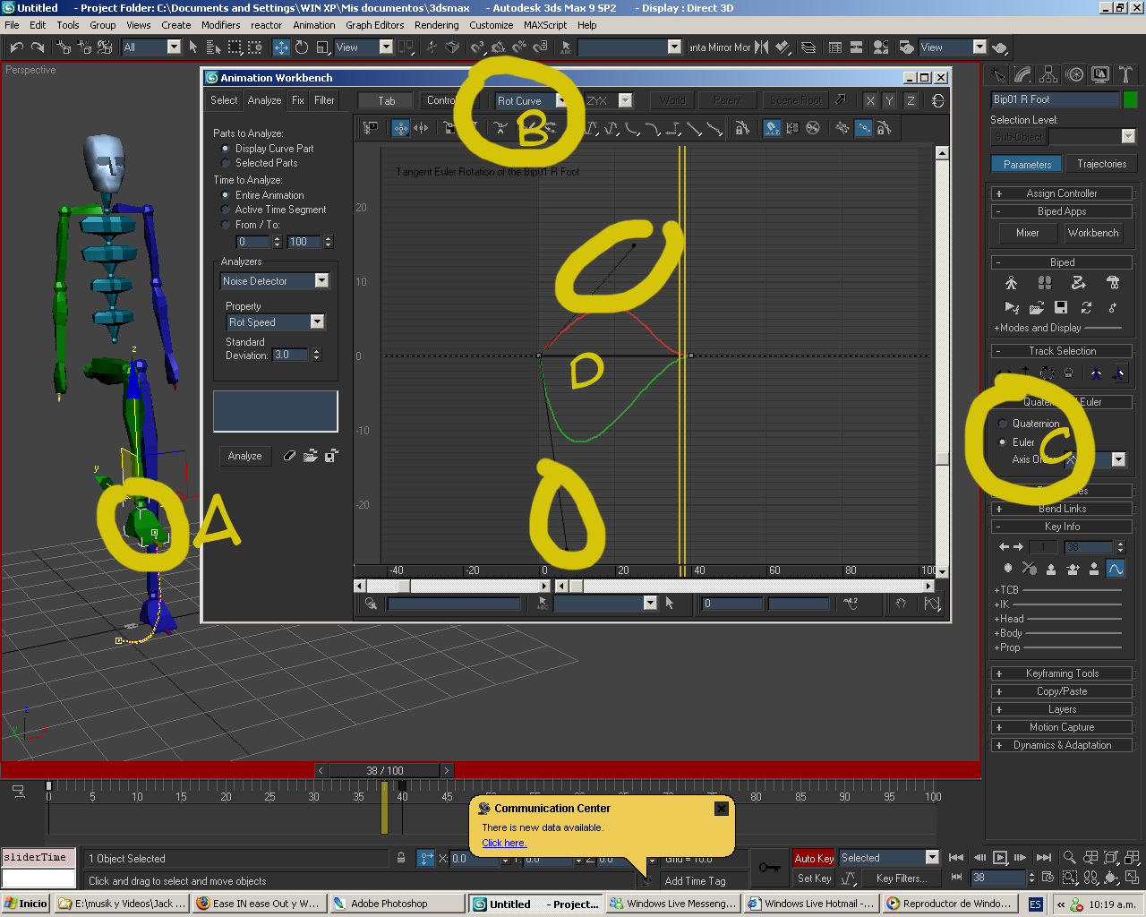

    Hola harinfx en la parte superior te salen diferentes tipos de curvas que tiene el biped, por ejemplo, te sale una curva de velocidad en posición, te sale otra curva en velocidad de rotación, mira aquí hago una prueba.
    En la parte:
    A = obviamente selecciono en objeto que quiero aplicar curvas editables en el workbench.
    B = cambiamos el tipo de curva, en esa zona salen varios tipos de curvas que tiene el biped, tanto de rotación como de posición.
    C = cambiamos el tipo de curva de cuaternión a Euler para hacer variaciones con las tangentes.
    D = simplemente movemos las tangentes para variar el recorrido de nuestro objeto animado.
    Prueba cambiando todos los keys a editables ok?
    Suerte.
