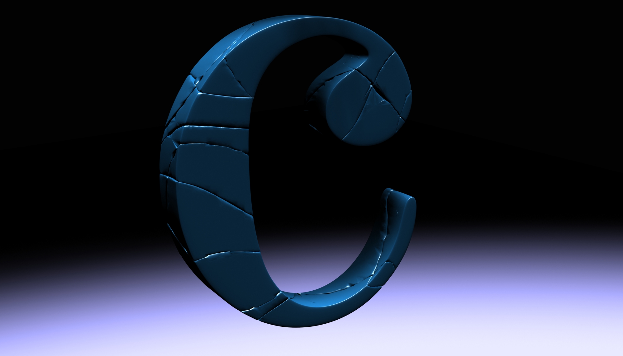

    Os pongo una prueba rápida que hice lanzando las esferas desde abajo, en vez de dejarlas caer. Tiene muchos errores (algunas piezas se mueven de formas extrañas, e incluso traspasan el suelo) pero es que no me paré mucho en los parámetros, solo quería comprobar si quedaba bien la explosión y más o menos por ahí van los tiros (quizás un poco más fuerte, y reducir un poco el peso de las piezas, ya que, caen muy rápido). Las letras son de prueba, no son las que usaré en la animación final, pero la que sale en la imagen adjunta si. El modelado de los cortes está acabado, pero la textura, iluminación, cámara, son provisionales. ¿Qué os parece?
    Ahora solo me faltan otras 11 letras por cortar y hacer la animación en serio. Un saludo.
