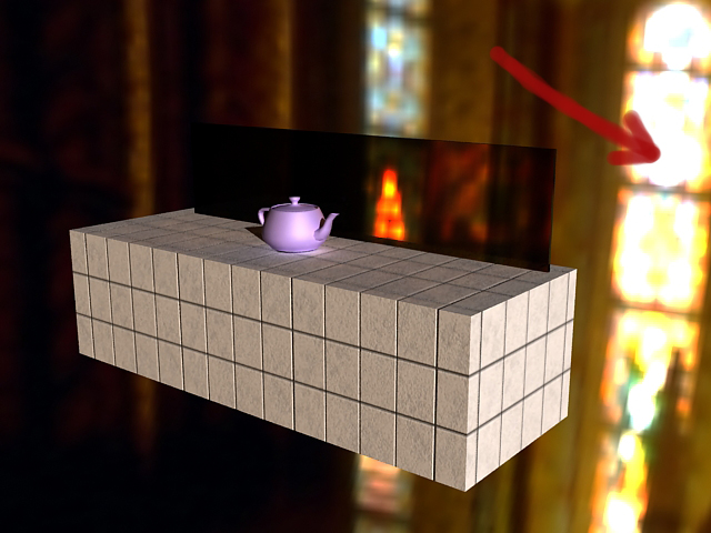

    Una pregunta:
    ¿Es normal que el fondo aparezca así?: Es decir, ¿tan grande y distorsionado? Es un HDRI colocado en environment de Vray y en environment de 3ds Max.
    He visto en algunas imágenes que se puede colocar un HDRI y en el fondo se ve bien ¿Qué puedo hacer mal? Gracias de antemano.

    Lo que yo hago, que no sé si estará bien, es hacer un material Vray HDRI, y ahí llevar el HDRI, luego haces una instancia del material al la casilla de environment de v ray, de esta manera lo controlas desde el material, y le pones espherical y los valores que sean, no me acuerdo, si necesitas algo más, ya sabes. Un saludo.

    Tienes espherical environment en el editor de materiales?
