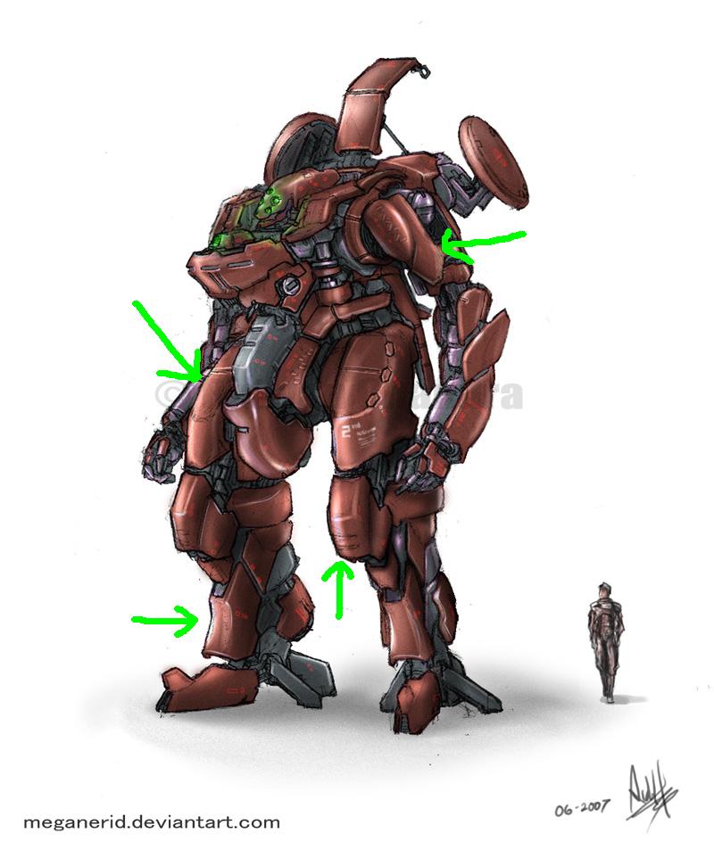

    Que el cielo se ilumine se abran las nubes y que los grandes que están arriba nos manden un tutorial de modelado sobre mech, ya sé que tengo que saber modelado orgánico, pero que hay partes que me revientan como esas medías curvas y luego con bordes rectos y luego de nuevo suavisados, una ayuda de alguien.
    Ojo no pido todo el modelado del robot algunos wire me conformo claro a detalle y sin el Smooth solo vértices.
    Partes algo asip.

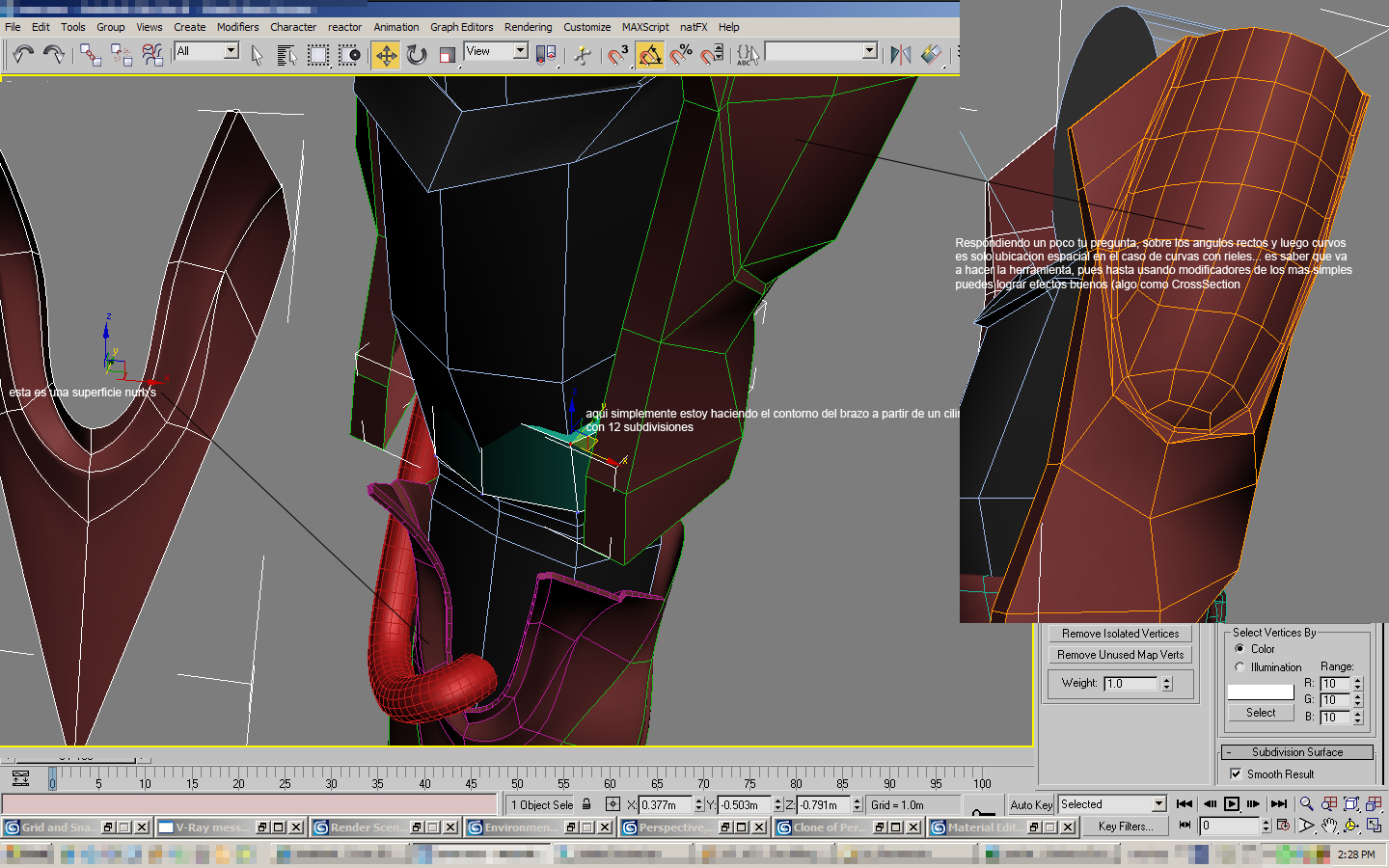

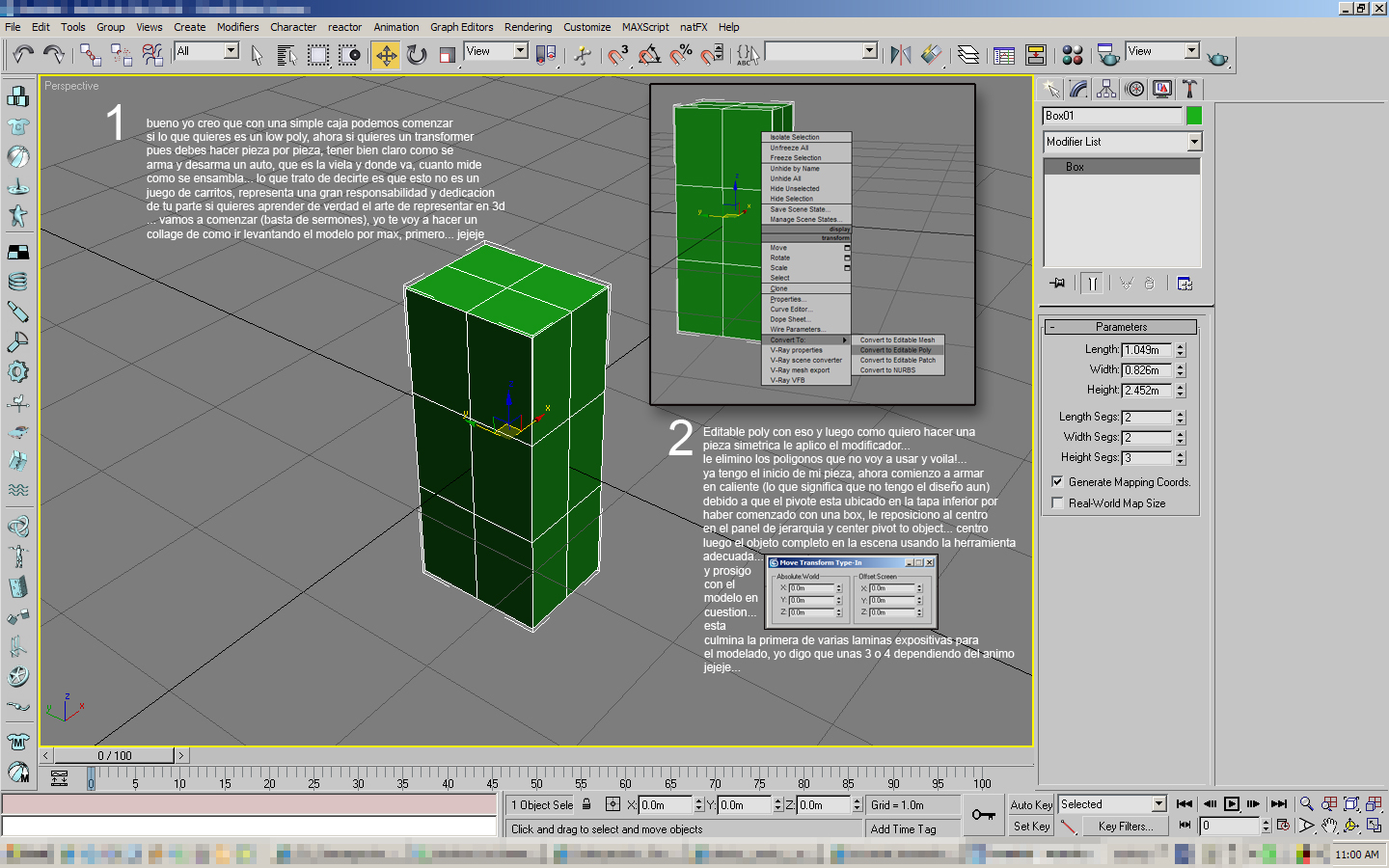

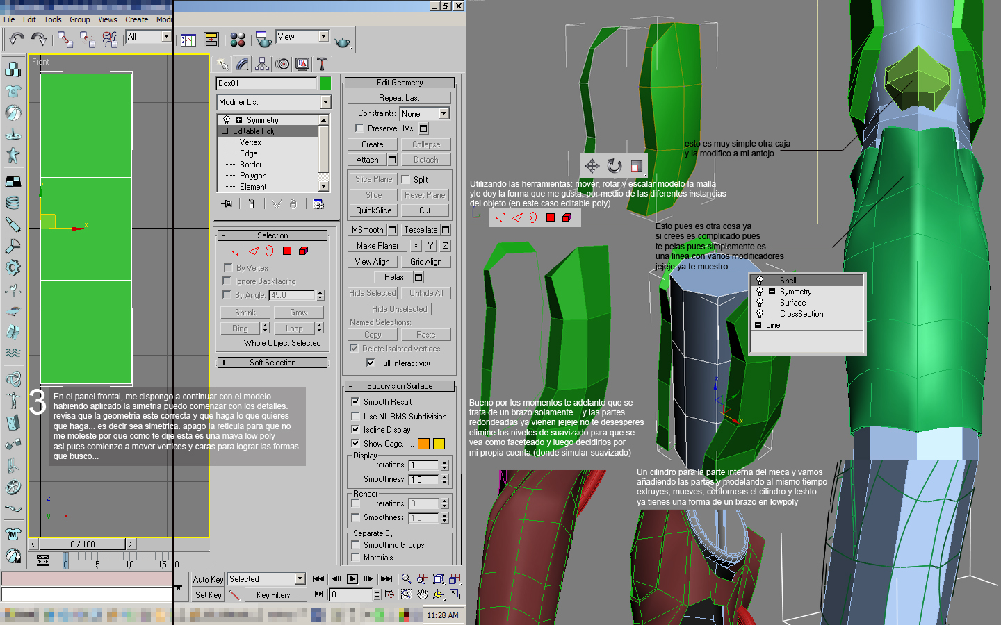

    Hay voy con las imágenes, lo siento por la tardanza es que mi máquina tampoco es la gran cosa hago lo que puedo. Espero sean de ayuda las anotaciones que te coloco, lo que hago es más o menos guiarte y mostrarte que si se puede con varios tipos de objetos, algunas de las cosas que no digo pues son gajes del oficio que se adquieren con la practica.

    Con el trabajo que se dio lipknik (se agradecen los miembros así), y creo que los pasos básicos quedaron claros, pero el suavizado de las partes es algo más tedioso si se quiere conseguir un lowpoly de esas características, trata rayado de ver el suavizado por id. Si no sabes te puedo explicar.
