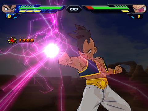

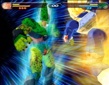

    Hola amigos espero que me puedan ayudar es que quiero aprender a hacer como electricidad creo que se hace el sistema de partikulas, pero no se efectos como este.
    Pléase espero que me puedan ayudar.
    Programa 3ds Max.

    No se cómo hacerlo con sistema de partículas, pero puedes probar con lcilindros muy finos con distintas formas y dando Self illumination, no sé cómo hacerlo con partículas.

    Ya te digo, JM. En cualquier caso, en las imágenes que enseñas eso se ha hecho, básicamente, aplicando bitmaps con alpha (transparencia) sobre planos. Le esto y, aunque no buscas el mismo fin, el medio es idéntico. Ben Mathis.

    Gracias a todos y perdón por las k, pero = se entiende y es la costumbre para ahorrar tiempo y perdón que no espesifique bn, obviamente gracias a todos por las respuestas por que la verdad si me sirven y no exactamente con sistema de partículas, pero lo que necesito hacer es rayos o como, por ejemplo, hacer iregularidades de energía por decirlo así espero me entiendas.

    Para que no se vea el fondo, tienes que usar la imagen con el alpha en la opacidad del material, para lo de los rayos si es para una sería más fácil hacerlo en postproducción si lo quieres hacer en 3d yo usaría Splines con un material con Glow.

    Haz una animación con Splines como si fuera la electricidad, le metes algún efecto para suavizar los bordes a las líneas, haces dos videos que terminen en loop uno en blanco y negro y otro en el color del aura, procura que acabe en loop así el video será más pequeño, una vez tengas el video se lo aplicas como textura a un objeto, el objeto puede ser una bola algo simple que envuelva donde van a estar los rayos y para aplicar la textura lo que te han dicho, en opacidad le metes el video en blanco y negro y en Diffuse color le metes el video en color.

    Gracias loathsome muchas gracias por lo del fondo ya aprendí como, solo es de poner en la transparencia el bitmap y poner en una opción que tiene ahí alpha y poner color difuso el mismo bitmap normal gracias. Saludos.
