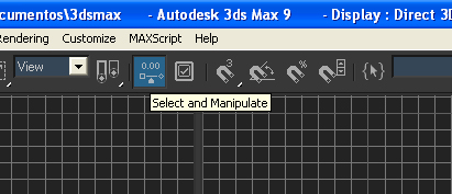

    Tienes que, activar el control de manipular. Esta a la derecha de los iconos de mover, rotar y escalar. Creo que exactamente está al lado del desplegable donde eliges el sistema de coordenadas de referencia (world, local, Gimbal).

    Aquí está el fulano manipulate.
