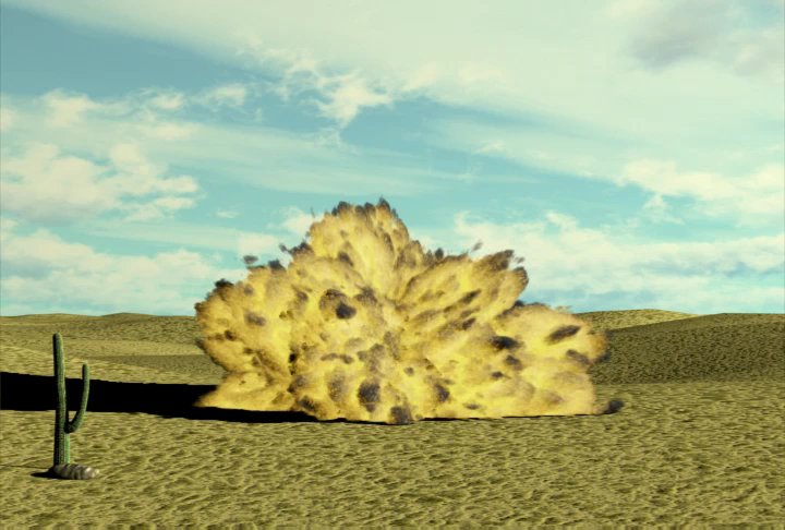

    Buenas aquí dejo una explosión recién acabada, 3ds Max, Afterburn, espero que os guste y por favor dejen sus críticas.

    Te digo lo que le veo: Se notan demasiado las esferas volumétricas. Pon más o aumenta la velocidad del phase, sobre todo en el principio. También creo que deberías disminuir el stretch conforme baja la velocidad.
    El fuego dura demasiado y desparece muy bruscamente, y se nota demasiado el ruido del explode. Haz mejor que tenga una frecuencia más baja.
    El color del fuego no es realista. Haz un gradiente que vaya de más rojo hasta amarillo blanquecino y, si puedes, añade en composición un Glow a esa zona. También cambiaría el color del humo y le añadiría variación. De más saturado a menos con un color marrónaceo.
    A parte de eso yo añadiría más elementos para que quedará mejor. Una capa de polvo menos denso por el exterior, pequeñas partículas de roca, brazos de humo.
    Espero que sea de ayuda.

    Lleva razón Miguel Pérez, no estaría mal ver toda la secuencia completa, me refiero al final, que sea más largo cómo se disipa el humo.
    Buen trabajo. Saludos.

    Ok, gracias por las críticas, tenéis toda la razón, a si que voy a hacer una nueva explosión siguiendo vuestros consejos, para poder hacer que desaparezca el humo también, es decir hasta el final, y con humo y escombros, voy a ponerme a ello, saludos.

    Como me molan estas explosiones, está muy guapo, aunque seguro que con lo que dice Miguel mejora mucho.
