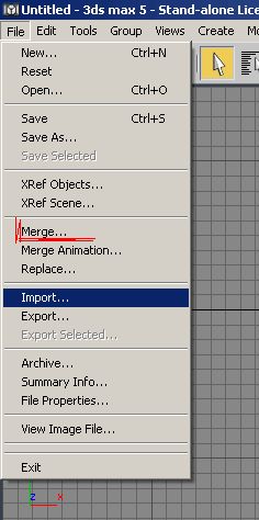

    (Edito). Mergear o importar es lo que quieres. Merge es mezclar lo que quieras de un archivo al que tengas abierto. Escoge el archivo y en él, lo que quieres llevarte a la escena abierta.
