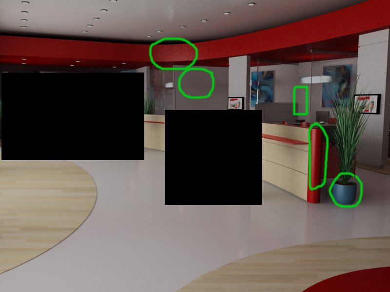

    Hola chicos, bueno ya tengo mi primer render, y pensar que hace 3 meses no sabía nada de 3d. Perdonad que os tape un poco la imagen, pero tiene logos y demás y no me hace gracia.
    El problema es, ¿cómo puedo quitar el ruido de las zonas señaladas en verde? No sé si es que me faltan luces, (hay 6 Vray light, las que se ven en las lámparas y las dos grandes que entran por las ven tanas que están situadas a la izquierda) o es que tengo mal algún parámetro, he probado bajando el noise en el Vray a 0,0 pero el resultado han sido 20 horas de render y la misma calidad.

    Sube los parámetros del antialiasing y el de los motores de render que estas usando, a ver si te podemos echar una mano. Saludos.

    Tiene toda la pinta de que necesitas incrementar el valor subdivisiones, bien de las luces Vray bien de los materiales Glossy que tengas aplicados a esos objetos.
    Por mi parte, creo que podrías convivir perfectamente con ese nivel de ruido, ya que no molesta para nada. Puedes probar a eliminarlo en Adobe Photoshop, con el filtro remove noise, o usar algún plugin para ese programa como Neat image y noise ninja. Créeme que después de trabajar unos meses con un par de motores de render, a veces es mejor tirar de postproducción que volver a esperar una imagen nueva.
    He probado bajando el noise en el Vray a 0,0 pero el resultado han sido 20 horas de render y la misma calidad.
    No vuelvas a hacer eso si no quieres perder el tiempo. Vray no es intuitivo. Antes de variar algún parámetro debes saber que es lo que estás tocando.

    Hola, bueno mil gracias, si es que, siempre me echáis un cable. Lo del ruido lo miré en un foro inglés y le decían eso, y el problema con lo del ruido e que yo particularmente no lo veo mal, fastidiar, que es el primer interior que hago, ya me doy con un canto en los dientes.
    Pasa que bueno, el ruido aquí en el trabajo no gustó, y cómo era para una animación, pues de momento hicimos una versión bajando muchísimo los parámetros y suprimiendo un montón de cosas, hasta el punto de que el render bajó de 9 horas a 1 para cada frame.
    Pero aun así, quieren con tiempo una secuencia sin ese ruido a full quality, y ni la más remota idea de por que.
    En cuanto a los materiales deje en 8 todos los Glossy, eso es cierto.
    Os dejo el preset del render.
    Por cierto, aquí también aprovecho para dar las gracias al foro, por que este render está hecho por el Vray, pero gracias a vosotros, ya que, cuando empecé a hacerlo ni siquera sabía que existía este motor.

    Tal vez el trabajo más duro que tengas que enfrentar sea el convencer a tu gente de que la cantidad de ruido en esa imagen es más que aceptable prueba a subir los subdivisiones de los materiales a 13 o 15 o, mejor, incrementa el valor de global subdivisiones multiplier que hay en la pestaña Quasi Montecarlo, de 1 a 1.5 o así (echa un vistazo a la ayuda para saber que es lo que hace).
    Luego, intenta eliminar glossies de materiales que no lo necesiten. En muchas ocasiones uso materiales standard de 3ds Max con un poco de reflejo especular. Da el pego y tú eres el único que sabe que está haciendo trampas. Para los dos objetos que tienes señalados a la derecha (rojo y azul) bien podrías usarlos: te ahorraras tiempo y ruido.

    Bueno he subido las subdivisiones y he incrementado el valor del multiplicador, ya está tirándome el render, nada más que salga del horno lo pongo a ver qué tal queda.
    He aprovechado para cambiar algún material. Mil gracias.

    Hola. Yo lo que veo es que en la pestaña Irradiance Map del panel de render, tienes el min rate y max rate con los parámetros que se corresponden con el preset verylow del Vray. (por eso, por ejemplo, no se ven bien las separaciones entre los paneles de las columnas que van al techo rojo).
    Yo te aconsejo, primero que pongas el hsph, subdivisiones y el interp, samples en sus valores por defecto 50 y 20 (creo).
    Segundo, usa alguno de los preset del Vray. Un medium, creo que sería suficiente. Si ves que hace cosas raras, sube a high. Tercero, a las luces en general dales un poco más de potencia y a las que consideres principales, le subess el sampling subdivisiones a entre 16 y 20.
    Por último, en los materiales, mira que tanto en reflexión como en refracción tienes subdivisiones 8. No hace falta más en una escena de este tipo.
    Espero que te sirva de algo. Un saludo.

    Hombre, yo sin querer ir de listo ni querer entrar en polémica, me parece que no tiene sentido nada de lo que dices. Los problemas de ruido son siempre generados por cálculos relacionados con Quasi Montecarlo. Y precisamente un valor de 8 en las subdivisiones (como dice que tiene esta escena) puede ser una de las causas del ruido.
    Por favor, intentemos tener las cosas claras antes de publicar. He visto ya varios hilos en el que se dicen cosas tan sin sentido que en ocasiones siento vergüenza ajena. Está claro que la intención es ayudar, pero muchas veces lo que se consigue es confundir. Saludos, y disculpad por el tostón.

    Y 6 luces Vray no son demasiadas? Yo suelo usar una para iluminar la escena (dos como mucho si tiene demasiados recovecos) pero por cada de luz de Vray que meto, me aumenta un montón los tiempos de render. Para iluminaciones puntuales, uso las estándares, que no pesan tanto, y puedo meter tropecientas.
