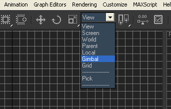

    Siempre que estés riggeando trata de ver los ejes en modo Gimbal, de esa forma vez directamente los ejes tal como los interpreta el programa (no siempre coincide con los ejes locales).

    Wiring en max
    ¿Cómo se hace para ver los ejes en modo Gimbal?

    Wiring en max
    Por aquí está el fulano grimbal.

    Wiring en max
    Ahora comprendo porque cuando le metía un float limit al eje X se ponía en el z gracias.
