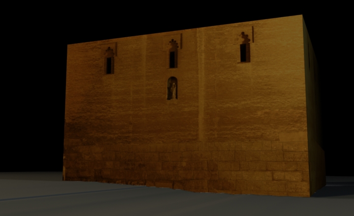

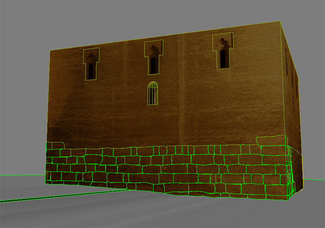

    Lo que quiero hacer es destrozar este muro, he hecho una a una las piedras, pero para el resto, que son ladrillos no sé si puedo hacerlo deotra manera.
    Que me recomendáis que haga para hacer polvo la parte de arriba?
    En la parte de abajo lo que hice fue coger una esfera y lanzarla contra el muro.

    Perfecto. Reaktor ha cumplido su misión. Ahora le toca el turno a las partículas, ya sean de 3ds Max, de raelflow, de Afterburn, o cualquier otro plugin.
    Un detalle: para que quede más realista, tendrías que partir algunos ladrillos y agregar trozos extras, que, aunque no pertenezcan al muro, rellenen. El caso es que parezca escombro, y no piezas de lego o rastring. Un saludo.

    Pero, como lo hago? Ahora mismo es un plano con una textura. Me refiero, a que si tengo ahora que modelar cada ladrillo o hay algún modo de que quede aparente, que parezcan multitud de ladrillos volando.

    Puedes dibujar los cortes con Splines extruirlas de tal manera que traspasen la pared y con el Pro Cutter cortar las paredes usando esas Splines como cuchillos de esta forma puedes dividir la pared en muchos fragmentos.

    Ya lo intenté, pero para dividir ese muro con la cantidad de ladrillos que tiene se vuelve loco, al final he optado por hacer grupos de ladrillos.
    Como haríais vosotros el efecto de luz que parezca más realista?

    Hombre, no está mal, porque no se notan los cubos, con un poco de polvo lo podrías rematar. La luz está muy mal. No sé por qué se apaga, no simula una explosión. Parece un faro que se enciende y de apaga. Un saludo.

    Tbc3d - El tema de la luz todavía no lo he tocado mucho, pero no quiero que sea una explosión de fuego, sino más bien una honda de luz, como un campo de energía luminoso, pero ya te digo que eso lo haré más adelante.
