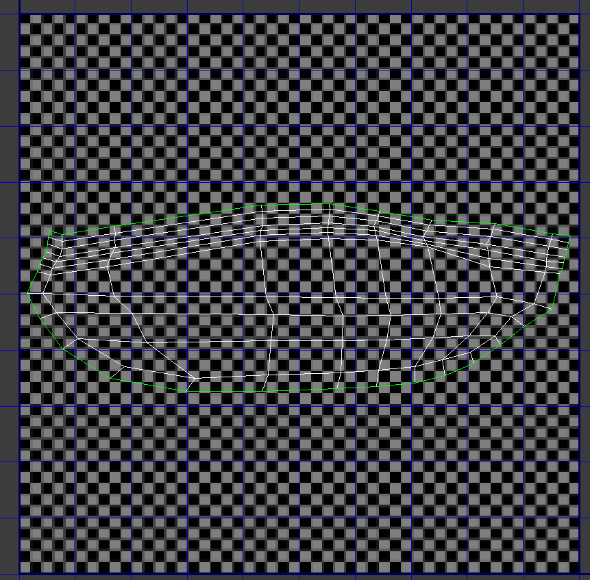

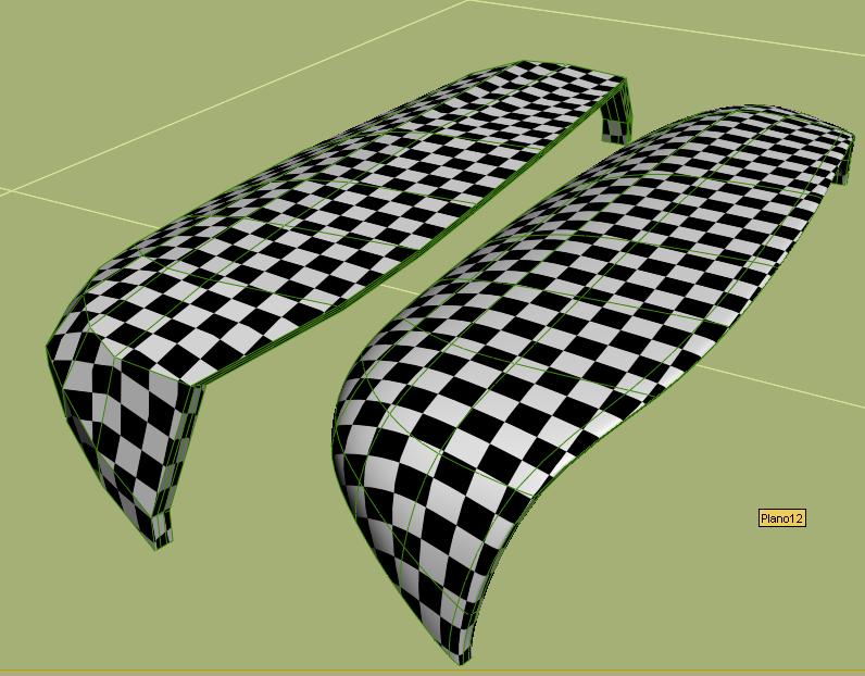

    Yo lo que hago es jugar con el Reactor hasta conseguir aplanar la malla cortando en la menor parte de trozos posibles. Entonces aplico un mapa plano y ajusto el gizmo hasta conseguir los cuadrados del checker lo más cuadrados que puedo.
    Después aplico desajustar UVW y ya tengo mapeado el objeto, pero al quitar el Reactor y algún modificador más que uso para aplanar la malla, parece que algunos vértices se muevan. No es mucha diferencia y me preguntaba si seria un error asumible o una chapuza.
    Os dejo unos pantallazos a ver qué tal os parece que está el mapeado. Saludos y gracias.

    Cualidades de un buen mapeado?
    Muy bueno Siquier.
