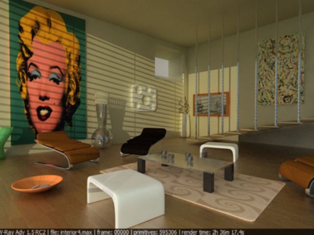

    Acabo de terminar este render a ver si os gusta, cualquier crítica será bien recibida, gracias y saludoss.

    Hola nho03, creo que tendrías que trabajar más las texturas. La iluminación no está mal, y la decoración es un poco pobre, pero eso es cuestión de gustos. Cambiaría el material del butacón verde, también cambiaría la situación de la cámara, se ve demasiado suelo vacío, o llenas más la imagen o cambias la cámara.
    Esta bien, pero con unos pequeños cambios seguro que te quedará mucho mejor. Saludos y ánimo.

    Gracias por los consejos, tienes razón le falta un poco de añadidos de decorado muebles y tal, el butacon se va fuera porque ha demás es un bloque de Evermotion y se perdieron las texturas así que, uno de cosexa propia. Creo que añadiré algún objeto en primer plano y algo, así como una toalla en el piso de arriba y alguna fotografía colgada en la esquina, el problema es que me llevara tiempo hasta que lo veáis, porque el render actual tardó 4 horas 10 min, por lo demás no hay problema. Muchas gracias.

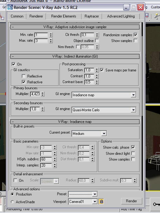

    Vaya, ese render no debería llevarte tanto tiempo, si puedes haz una captura de los parámetros y te decimos, es demasiado.

    Pues a ver es que lo tengo en el portátil, te digo: default lights of, luego solo tengo una luz directa con target. Indirect illumination esta on con Irradiance Map en medium y Quasi Monte Carlo como rebotes secundarios, el sampling está en min= 1 y max = 3. También adaptative subdivisión sampling. Puede, porque no lo puedo ver ahora, está en proceso, que el multiplier del irradiance este en 2 y algo en vez de en 1.
    No se esos son los parámetros que he tocado, si se puede hacer algo para que tarde menos y eso que el portátil tiene 2 Gb de Ram aunque solo 256 de tarjeta gráfica. Muchas gracias.

    Y lo que te dice atalanta, cuelga los parámetros de render para ver si te podemos ayudar, porque es raro que te tarde tanto. Un saludo.

    Ahí van los parámetros en fotografía.

    Para bajar el tiempo de render ponle Light Caché en secondary bounces en vez del Quasi Montecarlo. Además, así tienes menos color bleding y sale mejor el render.

    Muchas gracias Fragot ahora mismo lo lanzo y mañana lo publico.
