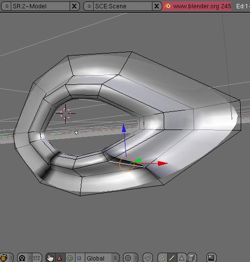

    Hola. A que se deberán estos cortes extraños en la malla. Suerte.

    Pulsas f9, Mesh tools 1, y marcas la opción para ver las normales, draw normals, a ver si ves algo raro.

    Eso era, estaban invertidas las normales. Gracias.

    Es lo normal cuando se ven esas manchas.

    Control + N nos recalculara las normales y solucionado el problema amigo.
