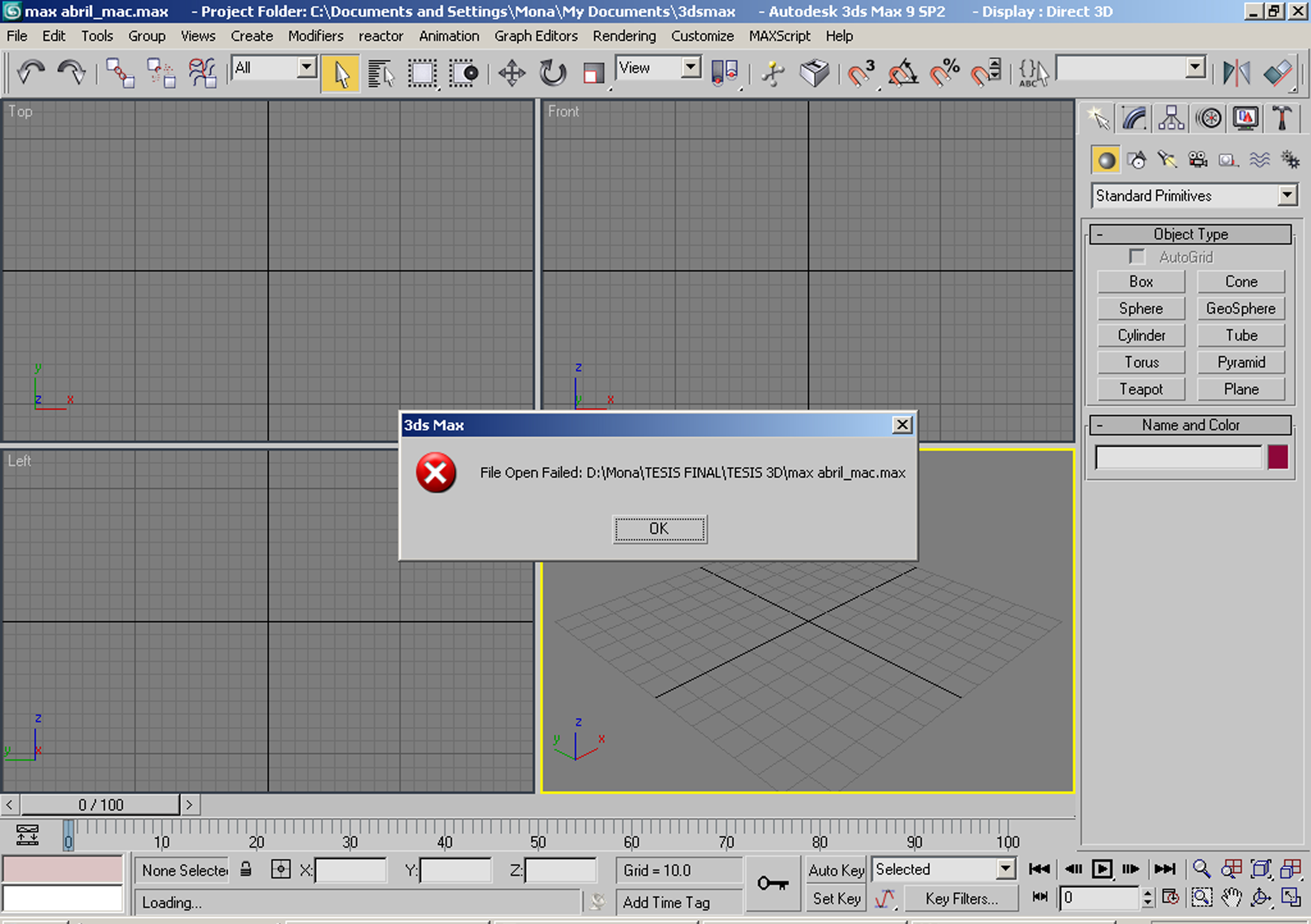

    Hola tengo el 3dsMax 2008 en mí portátil top y el 3ds Max 9 en mí PC, trabaje un archivo en el 2008 y ahora no se abre en el 3ds Max 9 pero eso siempre pasa creo con versiones antiguas, o sea las del 3ds Max 9 no se pueden abrir en 3dsMax 8 y así sucesivamente, pero al revés si se puede, o sea en un max 9 si se puede abrir una del 3dsMax 8, debería ser como el AutoCAD nada más que puedas escoger en que versión grabar para no tener más problemas, o alguien sabe cómo se abren archivos de versiones nuevas en las pasadas? Gracias.

    El 2008 no es el 8, es el 3ds Max 10, o sea una versión más reciente del 9, así que, del 9 al 2008 puedes abrirlos, pero del 2008 al 9 no.

    Claro si sé que es el max 10, solo daba del ejemplo que un archivo de 3ds Max 9 no se puede abrir en el 3dsMax 8, por lo tanto un archivo del 3ds Max 2008 no se puede abrir en el 3ds Max 9 o 3dsMax 8 (versiones anteriores) hay alguna manera de abrir archivos de versión superior en una anterior?

    Que yo sepa exportándolo como 3ds, pero vamos, es un formato muy antiguo y no sé si perderás datos.

    No he usado ningún comando que no lo tenga el max9, no tenía ni idea de ese xxx que hablan por ahí, como dice thenewmoran, las personas ya no van a querer cambiarse a versiones nuevas por el problema de compatibilidad, que es muy raro siendo siempre Autodesk el que los crea, bueno intentaré exportar en FBX como dice Radimov, gracias chicos.
