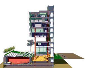

    Que tal. Saludos. Keria preguntar como puedo hacer un corte perspectivado de una manera rápida, ya que suelo hacerlos kitando y extrayendo elementos para poder dejar el modelo abierto y con una cámara lograr ese efecto. Es que recuerdo a ver visto que eso se lograba con una sola opción, pero la verdad no puedo recordar donde vi esa información, espero puedan ayudarme, les dejo una imagen para que se den una idea de lo que quiero lograr. Gracias de antemano.

    En 3ds Max, modificador slice, si quieres algo más funcional y practico, infórmate del plugin Scalpel. Un saludo.
