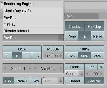

    Hola, como dice Shazam el único integrado es Yafray, pero teniendo en cuenta pequeños cambios en la definición de materiales, puedes llamar a los motores de render desde el mismo Blender, tal cual haces con Yafray.
    Por si te interesan, aquí tienes el enlace a unos muy buenos tutoriales de blend2pov. http://alexvaqp, googlepages.com/tutoriales.
    Es el mejor front end para Pov-Ray. El,único problema lo vas a tener en el Bump map porque has de hacer la definición del material en el povinit, mediante texto (muy sencillo) por lo demás 100% compatible. Por supuesto, puedes definir los materiales como harías con pov en povmat (o utilizar los de Pov-Ray, copiando los materiales de sus librerías). Un saludo.

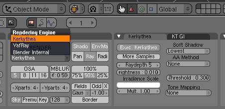

    Kerkythea también se puede llamar desde Blender con blend2kt, hasta ahora me ha dado muy buenos resultados, claro que todo está en gustos.
