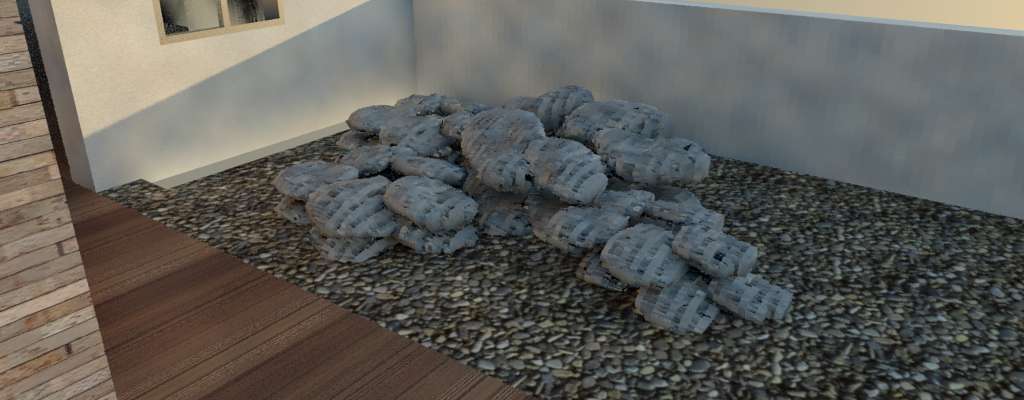

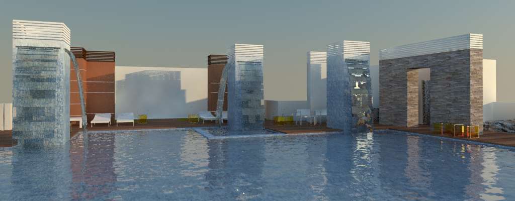

    Hola gente. Tengo un problema extraño. Es un modelo que está hecho en AutoCAD, que al pasarlo a 3ds Max se comporta como si estuviera imantado a la grilla, pero no lo esta.
    Y al hacer render los objetos que le agrego, salen como facetados, deformados.
    No sé que hacer, ya le hice merge a otro archivo nuevo y sigue pasando, si alguien sabe que puede ser, les agradezco desde ya.
    Aquí publico unas imágenes de lo que pasa. Saludos.

    Como lo has importado?

    Ya lo resolví, el problema era que el modelo estaba hecho muy lejos del cero, lo moví hacia el cero, y listo. Gracias balaperdía por contestar. Saludos.
