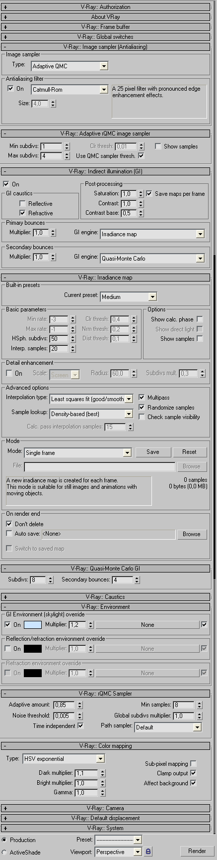

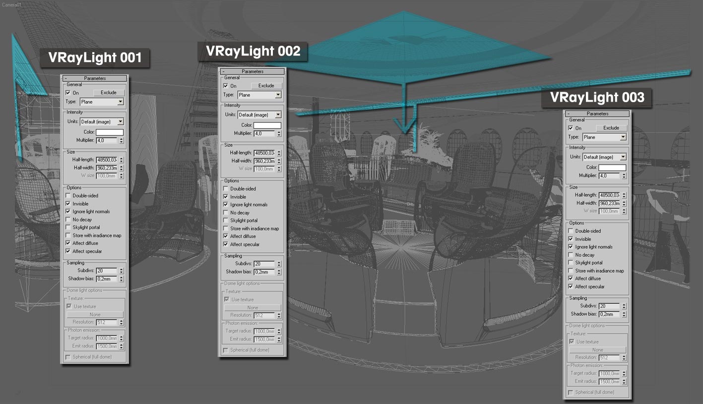

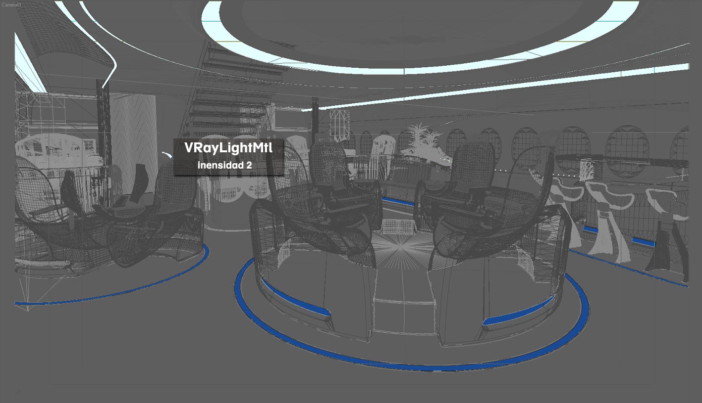

    Por fin de vuelta, ya pensaba que el foro había desaparecido, veo que faltan algunos mensaje, de todos modos, no me acuerdo quien me pidió si podía mostrar un poco como estaba iluminado y parámetros, pues, allá va:
    En realidad, la escena es bastante simple, solo lleva 3 vraylights y el reso son vraylights materiales.
Nombre: lights.jpg
Visitas: 2316
Tamaño: 158.1 KB
ID: 59331   Clic en la imagen para ver su versión completa.
Nombre: materials.jpg
Visitas: 2765
Tamaño: 133.6 KB
ID: 59332   Clic en la imagen para ver su versión completa.
Nombre: parametros-render.gif
Visitas: 1920
Tamaño: 36.0 KB

    Muy buena calidad, aunque lo veo algo frío. Buen trabajo. Me ha sorprendido en los parámetros de adaptive image sampler la pedazo calidad que le has dado (1 y 4), yo lo máximo que lo llego a poner es 0 y 3, y se obtiene buena calidad, incluso con -1 y 2 creo que no se aprecia mucha diferencia, y los tiempos bajan enormemente.
    Tienes razón, quizá es por formación, en el trabajo (diseño industria) a la hora de hacer renders, como entramos con mucho detalle y dependiendo de los objetos si tienen rejillas o parecidos, hay que poner parámetros un poco altos para que le representación sea precisa y correcta.
