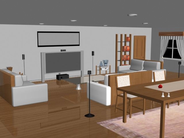

    A ver tengo esta escena pero no consigo iluminarla de un cierto realismo, a ver si me podríais ayudar y decidme como la puedo iluminar, ¿Qué es más aconsejable para la escena Light Tracer o radiosidad? Gracias.

    Bueno, si das a elegir entre Lightracer y radiosidad está más que claro. Lightracer = exteriores. Radiosidad=interiores. También podrías echarle un ojo al Vray que para interiores va muy bien. Saludos.

    Que se me ha pasado, que también preguntas como iluminarla. Bueno, parece que tienes iluminación natural (ventana) e iluminación artificial (luces del techo). Decide si quieres que la habitación este iluminada solo por la luz que entra por la ventana o si quieres que se ilumine solo con las luminarias, o mezcla de ambas.
    Yo colocaría una luz direccional a modo de sol que entrara por la ventana y después luces fotométricas en el techo www.Erco.com y decidir que quieres que predomine, si la luz artificial o la luz natural.
    Yo por la escena me decantaría más por iluminación artificial y muy poca natural ya que la ventana es pequeña para la habitación. Saludos.

    Muchas gracias otra vez me parece a mí que también la iluminare más interiormente que desde el exterior ya subiré los resultados.

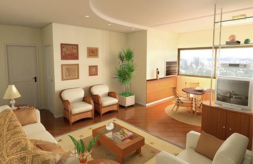

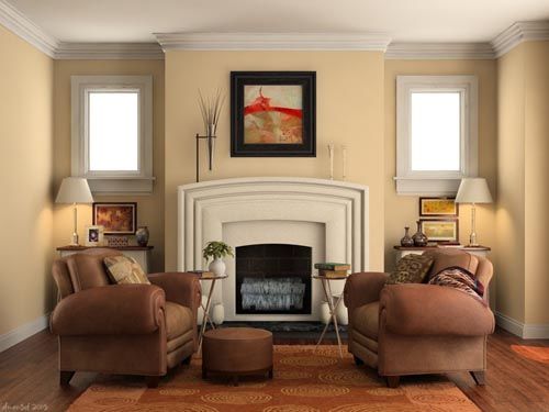

    Bueno, que no te haya gustado la radiosidad no significa que no se puedan conseguir buenos resultados con ella, igual la has tocado poco. Aquí va una muestra de un interior con radiosidad y otro con Vray.
    El software al fin y al cabo es lo de menos, lo importante es el artista.
    Si vas a iluminar ese interior artificialmente con luces fotométricas (sería lo ideal) la radiosidad será más rápida ya que Vray se lleva regular con este tipo de luces y los tiempos suben bastante. Saludos.
