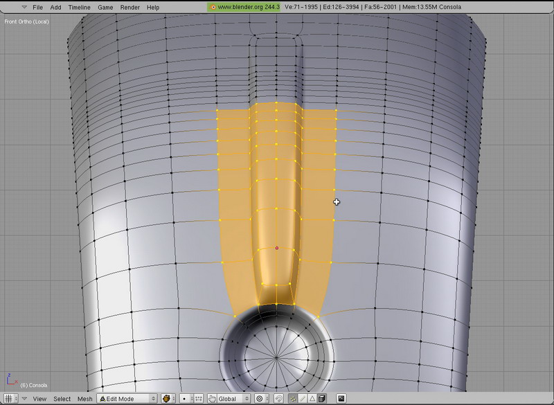

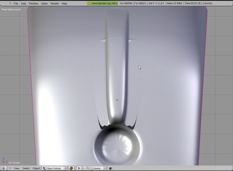

    Probablemente sea una pregunta bastante tonta, pero me ha surgido el problema. ¿hay alguna manera de separar (p) un conjunto de vértices en una malla con un modificador Subsurf sin que se te descuajaringue la malla? Es decir, que si sales del modo editar el objeto se vea exactamente igual que, si no lo hubieses dividido en dos. La historia es que quiero hacer una puerta en el objeto, es decir que parte de la carcasa se levanta y deja ver un hueco dentro, pero como la malla es tan orgánica al separar los vértices que quiero usar como puerta pues se escacharra todo.
    Ya se ya se.haz el agujero antes de lo demás, pero se trata de una práctica autoimpuesta de modelado (más orgánico) y voy sobre la marcha, sin un plan predefinido y me dió por hacerle ese compartimento cuando ya tenía el objeto hecho.
    En fin, como una imagen vale más que mil palabras dejo ejemplos del descuajaringue al que me refiero y del objeto en cuestión.
    Saludts y gracias.

    Supongo que haciendo un bevel en los Edges del borde del hueco y de la tapa no se suavizaran tanto y mantendrán la forma, aunque el resto de la figura esté suavizada.
    Por lo menos en 3dsmax lo hago así.
    A los bordes del agujero después de hacerles bevel los puedes extruir un poco hacia adentro dando la impresión de que la pieza tiene grosor.

    Muchas gracias Gekonidae, en realidad si que es cierto que la tapa y el hueco han de llevar un bevel y grosor en ambos dos. ¿cuándo dices de hacer el bevel te refieres una vez separados los vértices ¿no? (aro, si es que, antes no se puede hacer, ejem).
    Se me ocurre también que después de aplicar la separación, controlar la dureza de los bordes con el may+e en Blender para que no se suavicen de esa manera, ahora mismo lo pruebo a ver si funciona. Es que como ves no tengo mucho camino aún en el 3d, Blender es lo único que más o menos se cómo funciona, para mí los demás softwares son como chino mandarino, de hecho, por lo que leo en algunos foros sobre cómo se hacen las cosas (incluso en Blender) creo que tendría más oportunidades escuchando a los del todo a 1 leru hablando entre ellos.
    Claro que, contestándome yo mimmo, a lo mejor también sirve aplicar el Subsurf, ejem (por si no se ha notado es una ironía, de hecho, aplicándolo no se deforma al separar, si es que, a veces lo más obvio.) ](*), porque se ve que si solo tienes activado unos vértices tiran de otros para mantener el suavizado y al separar pues le quitas vértices que mantenían la tensión. Claro que entonces al aplicar me crea choporrotocientos mil vértices y a mi pobre ordenador le cuesta tirar de ellos. Gracias de nuevo.

    Y son respuestas que la experiencia te dará. Sobre tu problema, si intentas modelar la carcasa de forma un poco más realista (dándole espesor a la pieza) el problema desaparecerá, ya que realmente todas las figuras estarán cerradas. O también puedes extrudir un poco y ajustar los vértices para que casen más o menos con lo que ya había, si no quieres tener tanto polígono por ahí.
    El crease yo no lo tocaría para otra cosa que para afilar bordes.
