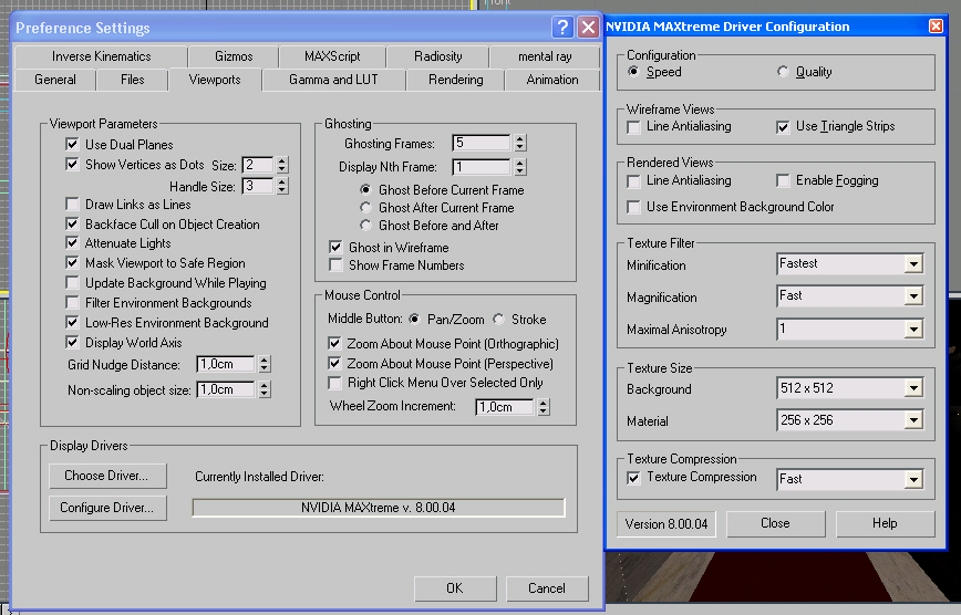

    Hola compadres, resulta que llevo ya un tiempo trabajando con una Quadro FX 3500 sobre Maxtreme para 3dsMax 8 con Windows XP 64bits, y los visores funcionan realmente despacio, en cuanto metes un árbol o cualquier chorrada se ralentiza mucho, en comparación a los visores de otro PC que usa una GeForce go 7300, no lo entiendo, seguro que es algo de la configuración, os pongo los settings a ver si encontráis algo raro o la posible causa de este mal funcionamiento, mil gracias a todos.

    Es más, acabo de cambiar Maxtreme por direc3d a secas y va mejor, pero sigue sin funcionar bien. Alguien me puede echar un cable? Gracias gente.

    No tendrías que tener problemas, pero es que, para empezar los Maxtreme 8 no son compatibles 64 bits, no entiendo cómo has podido instalarlos en XP, el único Maxtreme compatible 64bits creo que es el 9 y este es d3d, y sobre max9.
    Que alguien me rectifique si no estoy en lo cierto. Un saludo.
