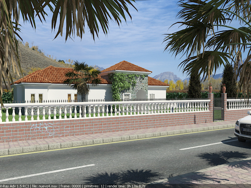

    Hola qué tal, bueno quisiera saber cómo ven esta vista que me está constando mucho, sobre todo la iluminación, vosotros la veis real? Perdonad estoy utilizanco 3ds Max 8, ray 1.5rc3.Vraysun, raysky y cámara física de Vray, bueno y tengo activado el gamma, si quieren subo los parámetros, bueno pongo la vista y ahora me decís.

    Si por favor pon los paremetros, por que en realidad no parece una Vray, para poderte ayudar.

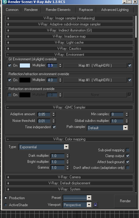

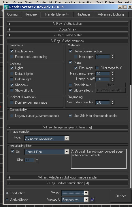

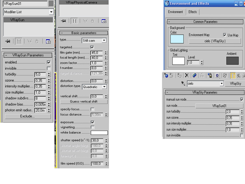

    Perdona Kalvin, por el retraso he tenido problemas con el PC, te pongo los parámetros sin problemas. Y gracias por tu atención.

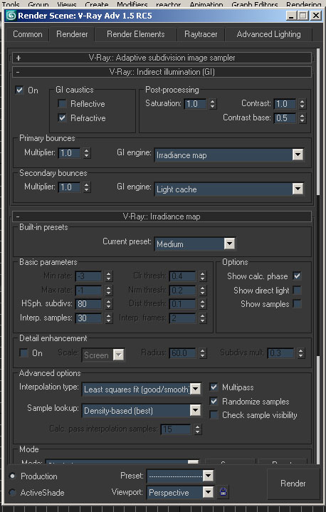

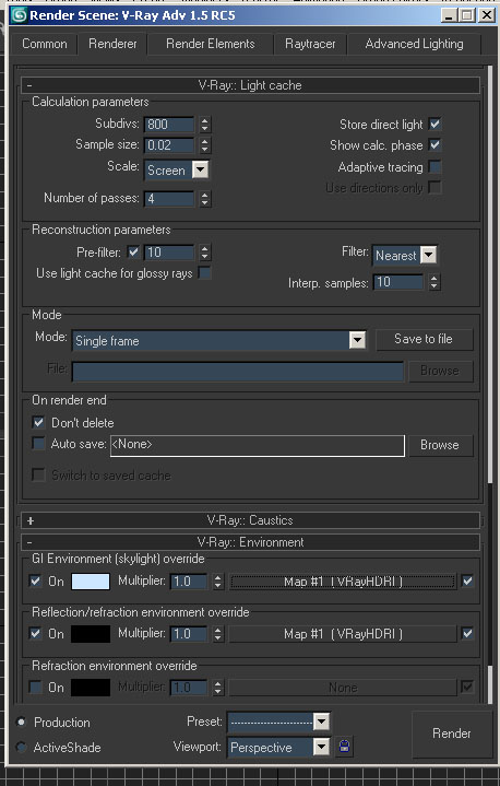

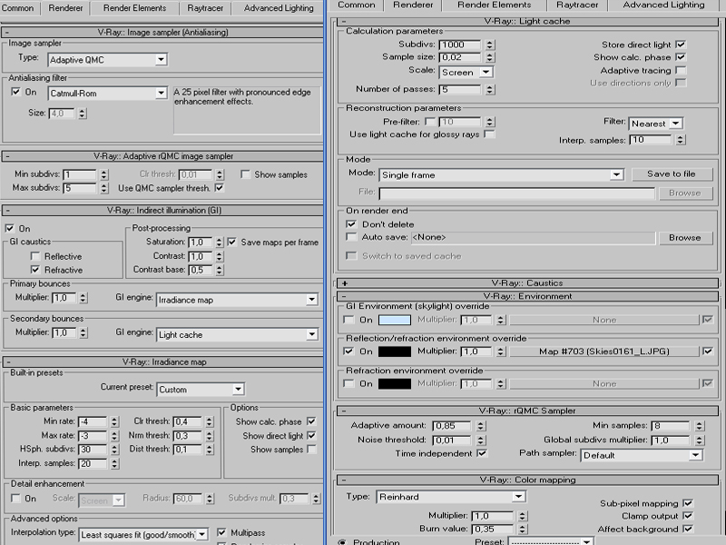

    Hola, ahí te van unos parámetros que a mí me funcionan muy bien la mayoría de veces, si es para ensayo de render, bájale las subdivisiones en Light Cache, a 120, si es render final ponle entre 600 y 1200 dependiendo de brillos y cosas como agua, prede el prefilter.
    Si es para prueba en Irradiance Map, baja las hsph subdivisiones de 80 a 40
    Y el interp, samples a 20, ahí te dejo unas imágenes de los parámetros ensaya.
