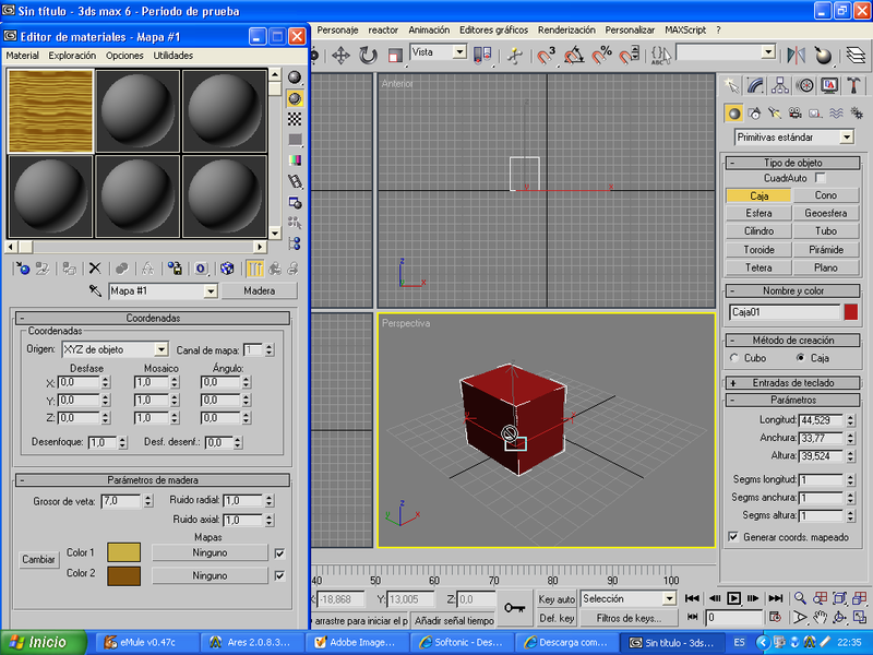

    Gracias por contestarme. Pero cuando intento poner la textuara me sale un signo de proivición y no me la deja poner. Pongo un enlace de la imagen para que lo veas mejor.

    Hola felss, la madera no la tienes en el editor como material. Arrastra esta textura al botón de mapa de luz difusa en cualquiera de los materiales que tienes por defecto en el editor, luego asigna este material.

    Bueno, gracias por vuestra ayuda ahora ya sé cómo poner las texturas, pero resulta que cuando le pongo la textura (caja) no la puedo ver. Tengo que hazer algo con la vista prebia y si es así, ¿cómo lo ago?

    En el editor de materiales, dale al cubito de cuadros azules y blancos. Veras la textura en el visor.
