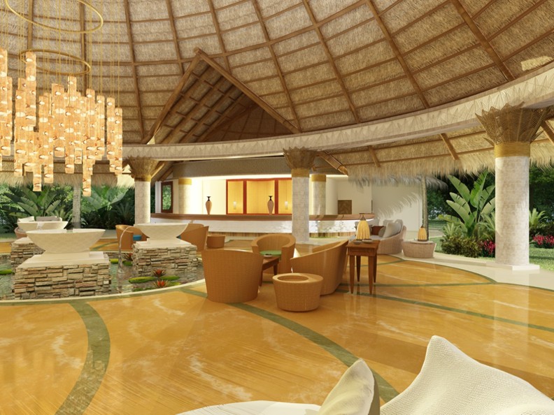

    Recepcion conica
    Alentado por sus comentarios siempre bien recibidos a temas anteriores les muestro otro de mis trabajos de interiores, esta vez la recepción de un hotel de playa, todos los elementos incluidos en ella, a excepción de las plantas de loto y peces fueron modelados en 3ds Max 8, se utilizó Vray 1.47 una luz Target Direct y varias luces Vray en torno a las columnas.

    La verdad es que es un trabajo muy bien logrado. Podría comentar como hiciste los bordes de la palapa? Es textura o Vray Fur? Saludos.

    Qué tal, gracias por el comentario. Los bordes de la techumbre que pretende ser de las hojas de la palma llamada en estos predios palma cana, no tiene ningún efecto especial, más bien se logró con el mapeado del borde de este tipo de techo y el uso de su mapa de opacidad de manera que, se apreciaran los flecos de la cana. Esto se hizo, solamente en los polígonos que forman el borde inferior, en el resto del techo se mapeo la textura perteneciente al cuerpo de los techo de cana (no una textura del borde con flecos), sin displacement de Vray o fur.

    Hola. Se ve genial, a mi gusto le bajaría un poco el reflejo del piso. Chaolin.

    Me llama la atención que no haya sombras proyectadas.
