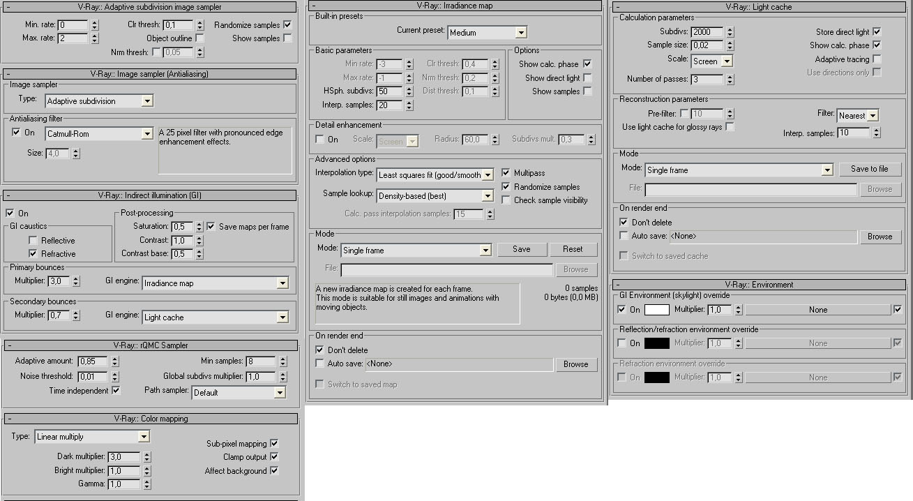

    Hola. Aquí dejo los parámetros que estoy utilizando, la luz tiene un valo en las subdivisiones de 40. Muchas gracias.

    Problemas con Vray light
    Cuando me pasa eso hago lo siguiente: Selecciono la luz de Vray, y en sus opciones, activo la casilla estore with Irradiance Map, y en la pestaña de Light Caché desactivo la casilla estore Direct Light, no recuerdo bien, lo tengo el los apuntes, lo que hacía, creo que de esa manera es calculada por Irradiance Map que no da tantos problemas de sampleado. Si con eso no basta puedes aumentar las subdivisiones de la luz, e incluso subir los valores de Light Caché o Irradiance Map.

    Si te tarda mucho baja los rebotes de Light Caché a 1200 que va que chuta, y las subdivisiones de la luz también están muy altas.
    ¿Porque tienes tan alto el multiplicador de irradiance?
    Hola, viendo tus parámetros veo que estos son elevados, pero correctos. Así que, me decanto por que estas usando materiales RayTrace del 3ds Max o mapas reflect/refract.
    Cambialos por unos Vray a ver qué pasa.
