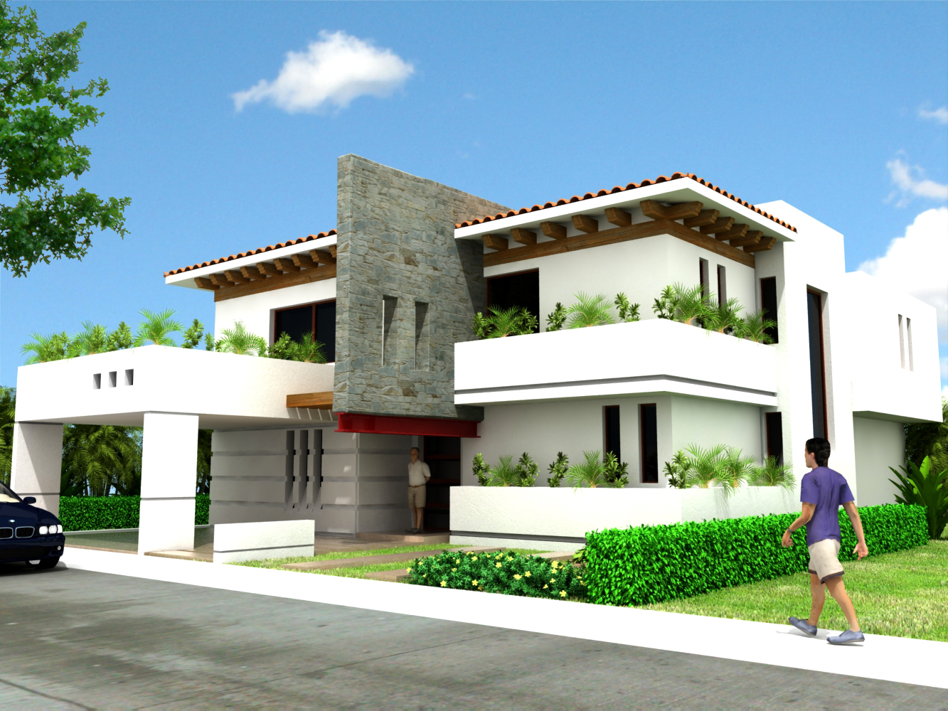

    Render hecho en 3dsMax 8+ Vray 1.47. También tiene algo de Photoshop. Criticas y comentarios serán bienvenidos. Saludos.

    No esta nada mal. Pero para mí gusto quitaría el Mónaco que está en primer plano, cambiaría las matas de los balcones por helechos o plantas que escuelguen.
    El interior de la casa está muy oscuro, creo que con unas Vraylight se puede solucionar.
    Lo setos florales están muy grandes y los setos verdes están muy verdes parecen de mentiras.
    El muro de piedran hay que trabajar el Bump o algo de displacement para ganarle el volumen de las piedras.
    El anden se pierde, está muy blanco y no se logra diferenciar el anden, la berma y el pompeyano.
    La textura de la calle seve estirada, mejor la sacas procedural.
    Pero bueno no todo es malo, porque me gusta cómo se ve el pasto, la textura de la pérgolas y las vigas de madera y las tejas.
    Espero no a ver sido muy criticon.
    Chaolin.

    Al contrario, hay muchos detalles que no los había tomado en cuenta hasta que me lo dices, muchas gracias por tu comentario. Saludos.

    Hola saludos. Me gusto bastante la imagen. La teja se ve bastante bien la madera también luce bien. Solo algunos detalles la luz la siento un poco intensa.
    Las tonalidades de las áreas verdes se ven un PO disparadas algunos se ven bastante intensos, al cristal le falto un poco de trabajo se ve muy oscuro, por lo demás bastante bien felicidades.

    Bueno amigo ers arquiyecto o solo dibujante? El diseño como imagen arquitectónica es incongruente, pero la imagen 3d está bien lograda.
