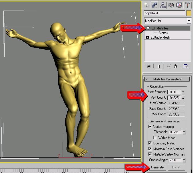

    Hola, saludos otra vez. Tengo una pregunta, hay alguna forma de disminuir las caras o polígonos al exportar de Poser a max? Ya que, al exportar en 3ds desde el Poser, en 3dsmax se hace re pesado.
    Si alguien sabe cómo disminuirle las caras o polígonos agradecería a quien me ayudará, supongo que, esto también será de ayuda para quienes usen max y Poser.
    Max 9 y Poser 7 son los prog que tengo.
    Desde ya gracias otra vez, saludos.

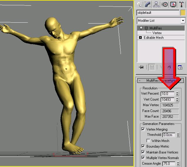

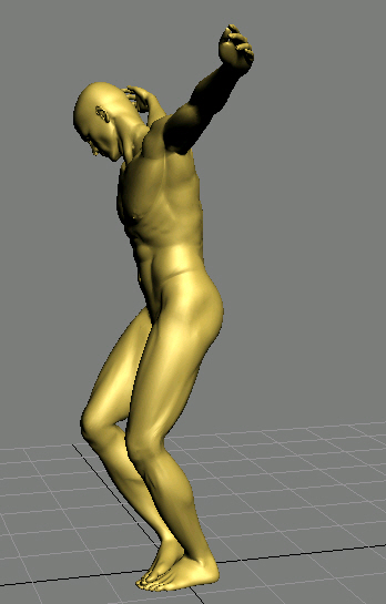

    Le aplicas el modificador multires y le das click en generate para que calcule el número de vertex, en las imágenes te pongo una figura importada de Poser al 100% de vértices y otra disminuida al 10%, se pierde mucha calidad, pero tú puedes darle un porcentaje intermedio.
