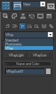

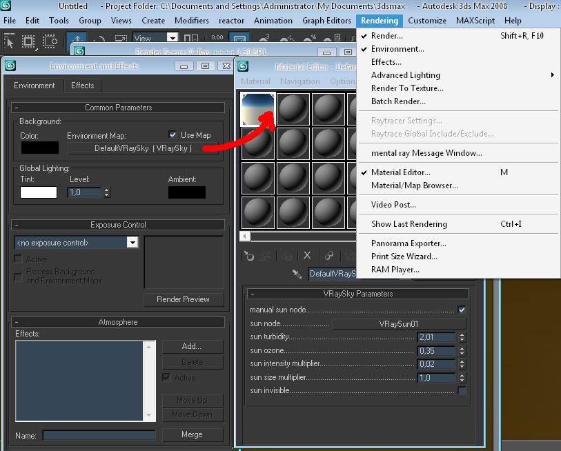

    No sé si te refieres a esto:
    El Vray Sun lo encuentras en el panel modificar en la pestaña luces y donde pone standard despliegas y seleccione Vray.
    Cuando te creas un Vray Sun se te coloca en la pestaña environment el Vray Sky y si quieres manipular este, basta con arrastrarlo a un slot de materiales.
    EsPero te sirva de ayuda, un saludo (uso Vray 1.50 service pack 1). Saludos.
Nombre: vray sky.jpg
Visitas: 1934
Tamaño: 94.3 KB
ID: 80804   Clic en la imagen para ver su versión completa.
Nombre: vray sun.jpg
Visitas: 455
Tamaño: 11.9 KB
